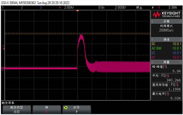

大家好、
上电时、为什么电感器电流会过冲? 常见原因是什么? 谢谢。
此致、Charlie
    您好、Charlie、
    请?捕获输入电压、输出电压和开关的波形并测量此应用的软启动时间
    BRS
    Zixu
    你好 Charlie!
    这可能是一种常见现象。 在启动过程中,转换器需要一个电流,以便在 SS 时间内将输出电容器从零电压充电至目标电压。 输出电容/SS 时间越长/越短、电感器电流过冲越高。
