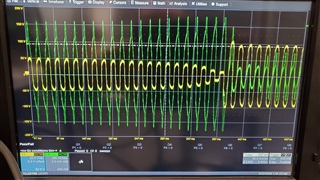

我有一个使用 UCC28180的应用、它由方波输入交流电供电。 当该芯片填入输入交流波形为正弦波时、为其馈入方波是否会导致问题?
此外、我们在现场遇到电缆压降问题。 我们的电缆中具有相对较大的阻抗、我们看到模块的输入电压缓慢下降、直至达到 UVLO。
绿色表示输入电流、黄色表示输入电压
电流猜测是发生了输出扰动(可能是功率的快速增加)、这会导致大容量电容器出现赤字、由于对电流的需求不断增加、电压持续下降、大容量电容器永远无法补充。 该反馈会导致输入电压达到 UVLO、直到其复位。

    我已经看到在低成本 UPS 应用中使用了方波输入、它应该与 UCC28180配合使用。 以下是我的初步建议:
    桥式整流器组成的 PFC 电路需要整流方波输入。 添加了一个小型滤波电容器、以消除高压信号中的高 dV/dt。 这将提供几乎为直流的信号作为 PFC 的输入。 使用此小型滤波器和整流器、UCC28180将根据需要工作。 在许多没有输入滤波电容器(桥式整流器之后)或大容量电容器不足的应用中、 升压 MOSFET 可能会出现较大的电感电压尖峰、从而损坏器件。
    2.我肯定会通过长电缆获得您的观点,因为长电缆会导致电压下降,导致对电流的需求增加。 但在此之前、我只想确保  ISENSE 引脚和 GND 之间有一个钳位二极管。 如数据表中第8.3.14节所示、二极管 VF 应大于最大 PCL 阈值(-0.438 V)并且在温度和组件变化范围内小于–1.1V。
    3. 您能否在瞬态期间(这种扰动)检查输出电压? 如果您没有足够的输出电容、Vout 可能会降至 Vin 峰值以下、则电流尖峰来自旁路二极管、PFC 无法控制它。 (这是因为我始终会看到电流波形上的尖峰)
    4.您还可以检查电感器电流、以确保电感器在电流较高的情况下不会饱和、并可能考虑调整感应电阻器的大小。
    5.请随意分享您的计算器/原理图和输入输出规格,因为这将有助于调试。
