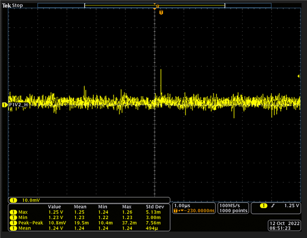

1.启用裕量调节(高电平或低电平)时是否能提供稳压器输出波形?
2.以下是 当裕量设置为高电平时、我捕获的1.2V 输出波形、1.2V 偏移。 有很多尖峰(过冲和下冲)是否正常?
3.1.2V 也反馈回了电流引脚、 是否有任何方法可以校准或偏移电流引脚?

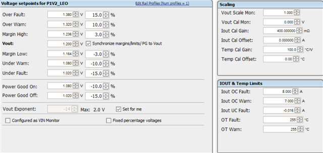

如下面第二张照片所示、我在  1.2V ( 范围为1.236V ~ 1.164V)下设置了+/- 3%的高裕度和低裕度。 不过、您可以看到实际测量值超出规格 (1.25V > 1.236V)。
这似乎不正确、您能否解释1.2V 裕度高为何超过+3%?

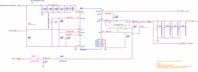

电源 附加了裕度调节电路的电源轨1.2V 原理图
许志明
    你(们)好
    您有 UCD90320 EVM 吗? 它具有裕度调节电路、可查看波形。
    您的 R3/R4和 C1编号看起来不正确。 您是否试用了裕量调节设计工具 https://www.ti.com/lit/zip/slvc676
    这是我根据您的设计得出的结果。 请检查以确保您具有正确的设置。

    1) 1)根据  R90 / C78 / R262 = 84.5K 欧姆+ 1nF +  84.5K 欧姆和 DPWM 频率(200kHz)以上的原理图、我已重新计算裕度设计。 请检查我的 Excel 文件并提供一些建议?
    电源 这些电阻、电容和 DPWM 值由客户提供。
    2) 2)如果我使用了小于 R3_R4_calc 的电阻器值。  VOUT_MIN_calc 不会处于 裕量低阈值范围内,为什么?
    3) 3)对于四角测试、TI 是否建议仅考虑裕度调节电压的直流电平或纹波电压? 我提出这一问题的原因是、如果我们考虑纹波电压、它可能会超过裕度高/低阈值。
    e2e.ti.com/.../UCD90xxx-Margining-Circuit-Design-Tool-1.2V-20221013.xlsx

    问题1、启用裕量调节后如何降低稳压器输出中的纹波电压?
    问题2、在实际测量之后、如果裕度高和裕度低超过我在电压设定点中设置的值。  如何降低电压以使其处于范围内?
    你(们)好
    您可以降低频率以改善纹波或增加 C1。
    尝试增大 R3和 R4、以减小范围
    Yihe
    问题1. 通过增大 C1的值、Vout 过冲将在软启动斜坡结束时增大。 过冲增加和纹波电压降低是如何实现的?
    问题2. 是否在每个 PWM 脉冲发生过冲、或者它是第一次电压稳压器初始化?
    问题3. R3的值是否可以与 R4不同?
    你(们)好
    增大 C1、纹波应减小。

    除了问题2之外、我还根据 Excel 选择了 R3/R4值。 它们小于计算值(更宽的范围)。 根据 slv845a、较小的电阻值会增大 Vout。
    R3/R4是允许的最大和最小 Vout。 在 Fusion Digial Designer 工具中、调节的 Vout_high 和 Vout_low 应遵循电压设置点的高裕度和低裕度。 裕度低的实际测量结果超出电压设定点。 您能解释一下原因吗?
    你(们)好
    RE/R4越小、裕度范围越大。 如果裕度范围超出您的预期、请增大 R3/R4
    Yihe
    你(们)好
    由于 R3和 R4以及电流引脚的容差、我们不希望更改为较大的 R3/R4值(较小的裕度范围)。  我还想知道裕度低是否超出了设定点-例如- 5%。 我可以改为-4.5%吗? 或者您还有其他建议吗?

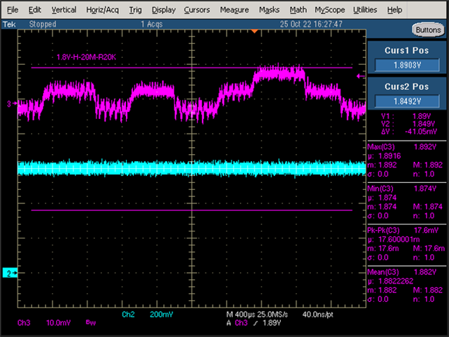

    我选择了 R3和 R4,它们比裕度电路的计算值小一点,并且工作正常。 但是、如果 R3和 R4值太小(范围更宽)、
    启用裕量后、TPS568215的 Vout 变得不稳定。 请参见下图。  我的问题是、较小的 R3和 R4值为什么会导致输出
    不可寻址、但 较大的值是可以的? 例如、51k 欧姆是分频值、43k 欧姆失败、49.9k 欧姆正常。
    正如您看到的、CH2 FB 引脚保持0.6V、但输出变得不稳定(过冲?)
    通道3:1.8V 输出
    通道2.  TPS568215的 FB 引脚(0.6V)

    内部 PWM 调节大约为500us (2K)。 小寄存器或大范围似乎会导致电源不稳定。
    请让我们检查并返回给您。
    Yihe
    你(们)好
    1.我想知道 为什么如果 DPWM 每500uS 调整一次、较小的范围不会导致电源不稳定?
    2.根据 slva845a.pdf、降低 DPM 频率也可以最大程度地降低电压波动、对吧?
    3.上面显示的不稳定输出波形不是每次都发生,它似乎是随机发生的,您必须将示波器设置为触发模式并等待它发生。
      您能否解释一下为什么每500uS 不会发生一次?

    尊敬的 Mike:
    我知道您的问题是 VFB 引脚和裕量 PWM 之间的电阻网络。 电阻器值也取决于直流/直流的分压电阻器。
    为 UCD90xxx 电源序列发生器和系统管理器设计电压裕量调节电路(修订版 A)(TI.com)
    在进行计算时、如果更改 PWM 电阻器、则需要相应地更改分压电阻器。 请查看应用手册第2页和第3页。
    此致、Mahmoud
