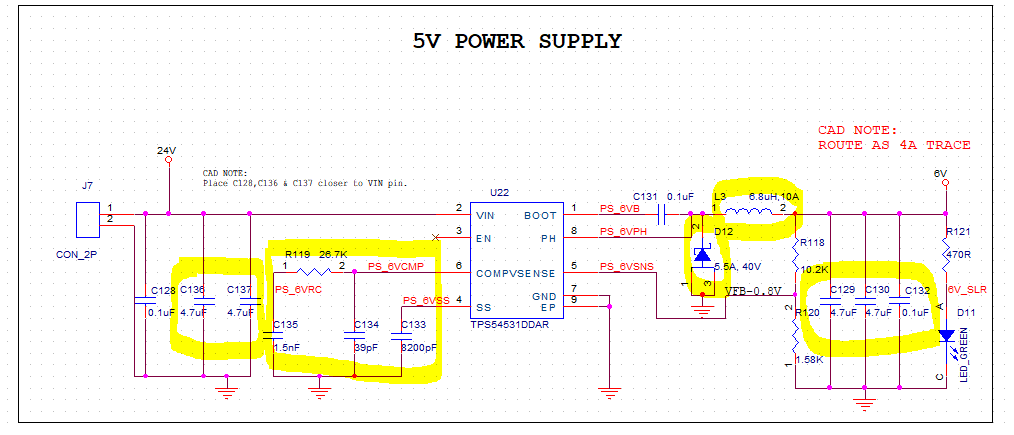

[参考译文] TPS54531:原理图审阅
Guru**** 2531950 points
https://e2e.ti.com/support/power-management-group/power-management/f/power-management-forum/917239/tps54531-schematics-review
器件型号:TPS54531
请忽略前面的问题。我们在 电源中使用 TPS54531DDAR。此处的输入电压为24V、输出为6V @ 4A。我们对 电感器、输出电容器、捕获二极管、频率补偿组件的设计值和规格感到困惑。请查找随附的设计图。查看并告知我您的意见 请尽快。
