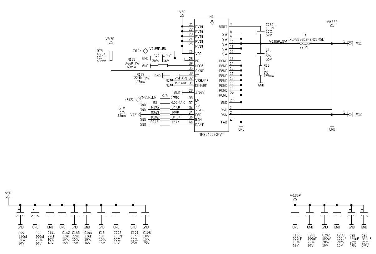

我们使用 TPS543C20作为0.85V FPGA 内核电压的电源。输入电压为5V (s。随附原理图摘录的信号"V5P")。
由于不存在内核电压、系统在某些配置中无法正常启动。 在进一步分析该问题时、在以{x}毫秒为单位提供输入电压 V5P 时、会重现此行为。当斜升时间{x}低于8毫秒时、将出现电压。 当斜升时间{x}超过8毫秒时、电压不存在。
我们尝试了不同的方法、但它们都不能帮助:
  • 使用软启动
  • 当存在5V 电压时、通过将 EN 拉至低电平来禁用 IC
  • 禁用 API/BB 功能
当斜率大于8毫秒时、甚至不会出现一个开关周期、IC 进入死锁状态。 您能不能就如何避免这种行为提供任何建议?

    是否有理由使用 R75电阻器将 SYNC 连接到3.3V 电源轨? 您是否曾尝试移除 R75电阻器以查看这是否会产生影响?

    感谢您的快速回答。
    我使用4.75K 上拉电阻(R75)仍然可以将 TPS543C20与外部频率同步。 „我在 SYNC 引脚的内部接线数据表中没有找到任何信息,我使用了一个外部上拉电阻器来禁止 Δ V SYNC“-引脚悬空。

    你是对的。 如果不使用 SYNC 引脚、数据表不提供有关如何连接 SYNC 引脚的详细信息。 我已注意到在未来的数据表修订版中需要进行此澄清。 EVM 用户指南 原理图显示我们悬空了引脚(仅连接到测试点)、这就是为什么我建议移除 R75以查看这是否会产生影响的原因。

    我拆解4.75K 上拉电阻(R75)。 现在、直流/直流转换器的工作可靠、并且在 Vin 上升时间超过8ms 时启动。
