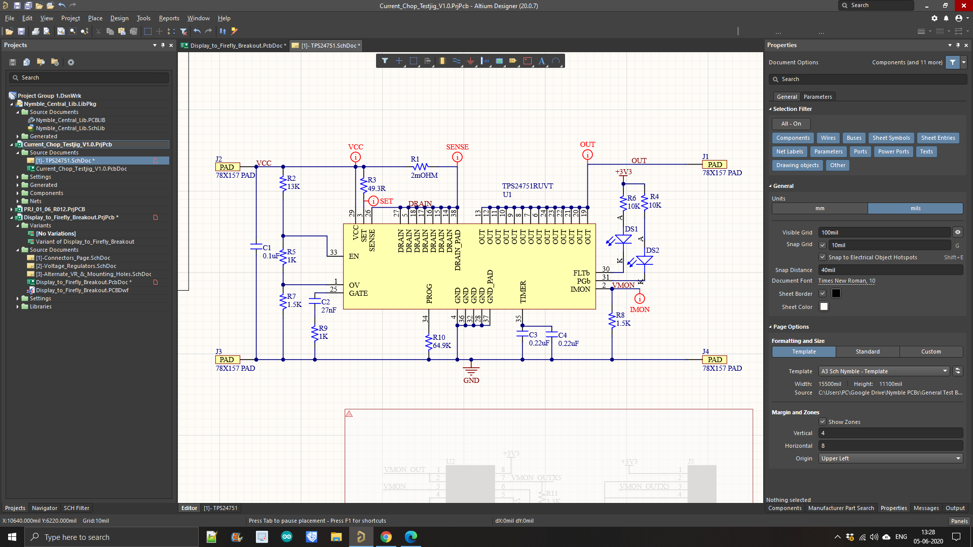

器件型号:TPS24751
您好、
我尝试将 TPS24751用于10A 电子保险丝电路、
我们面临的问题清单:
1 -当我们短路时、O/P 侧 IC 会发电、而不会进入短路保护。
下面是原理图、Gerber 文件和布局。
e2e.ti.com/.../Current_5F00_Chop_5F00_Testjig_5F00_V1.0.zip
    您好、Tony、
    输入路径中是否有显著的电感(长电缆)?  如果电感较大、我们建议在电子保险丝的输入端使用 TVS 来钳制输入端的+ve 过压、这种过压可在热插拔事件期间生成。 快速跳变事件期间 Vin 的最大过压需要小于 器件的绝对最大额定值。
    以下文章将让您更深入地了解为何需要 TVS、
    https://e2e.ti.com/blogs_/b/powerhouse/archive/2019/12/06/selecting-tvs-diodes-in-hot-swap-and-oring-applications
    同样 、如果电子保险丝的输出路径中存在电感、我们建议在 OUT 引脚处使用肖特基二极管来钳制由于短路事件等快速跳变事件而产生的电压瞬变。
    好的、我明白了您的观点、我会尝试这个并告诉您、
    您能否推荐用于+12v i/p 和 o/p 的 tvs 和 shotkey 二极管?
    您好、Tony、
     您可以考虑在设计中使用 SMBJ13A 和 MBRS330。
