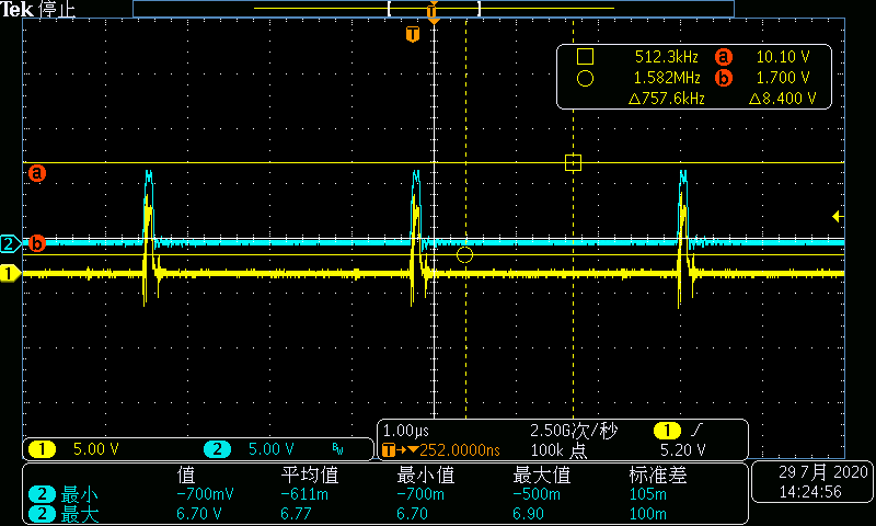

在降压工作模式下、输入电压为24V、输出 为19V 3A、上 MOS 开启时、下 MOS 波形 有一个大环。
该波形是否正常?如何消除该波形?
CH1:LDRV1 CH2:HDRV1

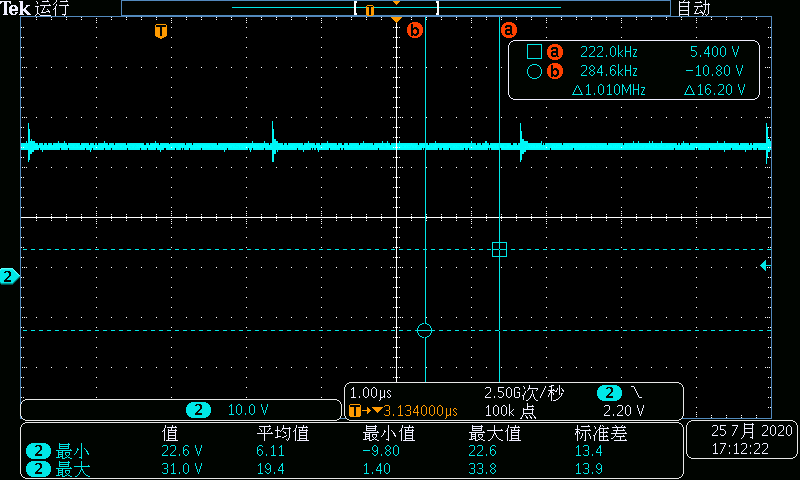

通道2:HDVR2

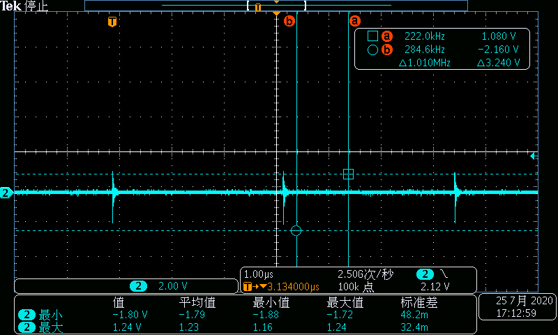

通道2:LDRV2

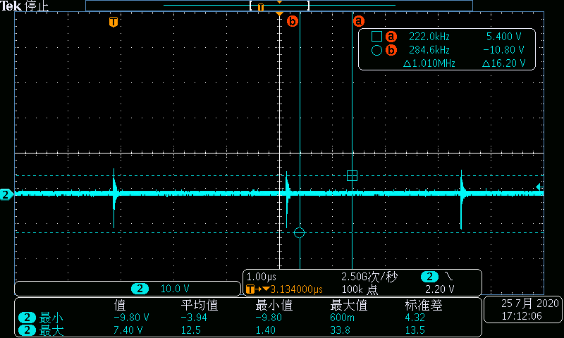

 通道2:CSG
  CS 和 CSG 都有干扰。

    您好、user3752345、
    当一个开关打开时、在所有其他开关上观察到一些振铃是正常的。 布局和元件中的不同寄生元件会导致这种情况。 请在本应用手册中找到有关最大限度地减小开关节点振铃的一些详细信息:
    此外、测量技术对于测量开关节点振铃至关重要。 请查看此应用手册:
    您的测量结果显示、振铃会高于晶体管的阈值、因此、如果您使用非常短的导线进行测量、则有必要通过布局更改或使用放置在其旁边的 RC 缓冲器来减小振铃。

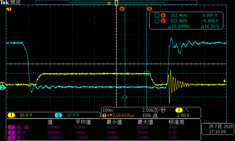

    CH1:LDVR1 CH2:LDVR2
     在测试中、发现 LDVR2和 LDVR1的波形重叠、这与降压驱动模式不正确。 LDVR2应该一直关闭。 为什么会发生这种现象?
    您好、user3752345、
    这可能是由测量设置引起的吗?
