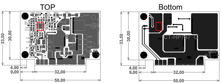

    尊敬的 Andy:
    让我为系统提供更多信息。
    -  环境温度:45C (内部系统)
      IC 功耗:1瓦
      - PCB 布局:2层、散热面积约为85mm2 (请参阅下图)
    您是否在设计中看到任何错误或风险?
    BR、
    弗兰克
    您好、Frank、
    这个2层电路板非常小、接地层未针对 TPS40170散热进行良好优化、 如果在最大输入电压、最高 Ta 和负载条件下进行测试、则可接受20C 降额。
    B R
    Andy
