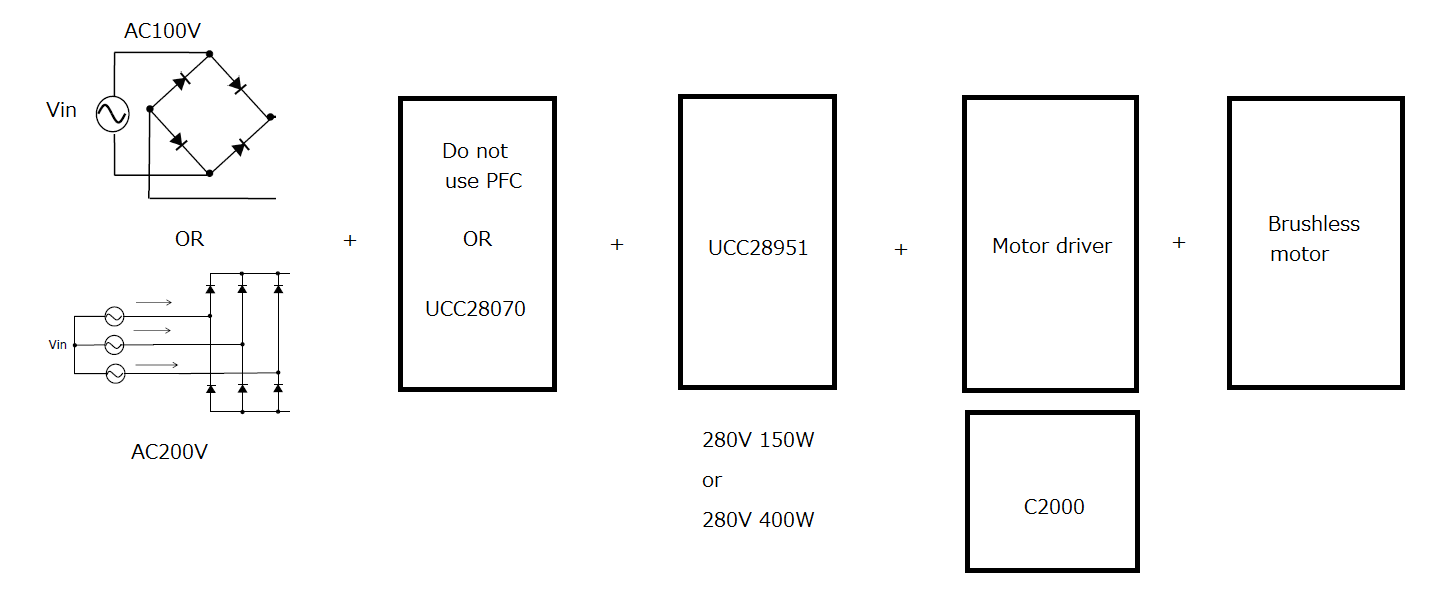

我正在考虑具有以下规格的电路。
交流整流器将是二极管整流器。
目前不需要 PFC、但将来可能会添加 PFC。
我想在整流交流后使用 UCC28951作为直流/直流隔离式电源。
电机驱动器不太可能是 TI 产品。
电机驱动器的驱动器 IC 是 C2000。
(问题1)
UCC28951在此规格中是否可用?
如果我无法使用 UCC28951、我是否要使用其他器件?
(问题2)
如果我决定将来使用 PFC、我会考虑使用 UCC28070。 此器件是否适合此规格?
(技术规格)无刷电机的逆变器驱动电路
・AC100V (单相)
・AC200V (三相)
*有两种类型。
・280V/150W
・280V/400W
*有两种类型。
    Kaji
    是的、您将能够将 UCC28951与 UCC28070结合使用。
    您还可以考虑使用 UCC28251半桥 PWM 控制器。
    UCC28180是您可以考虑用于此应用的另一个 PFC 控制器。
    John
