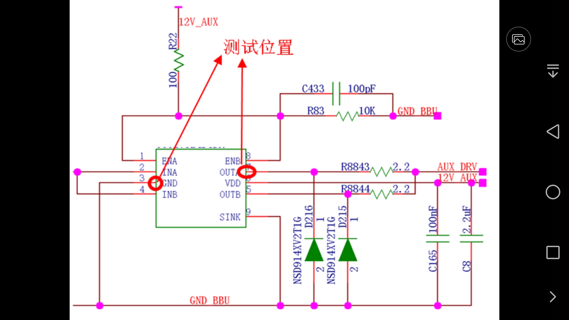

客户使用短接 GND 线来测试电压应力、发现有-4V/1.22ns 尖峰。 请检查它是否正常。
测试点如红色圆圈所示。
2.在数据表中、有-2V/<200ns 规格、为什么有这样的-2V 规格?
3.在上面的波形中、内部寄生电感是否产生1ns 尖峰?
谢谢。

    从您共享的波形来看、看起来 CH-A 驱动器输出的高峰值灌电流(5A)会导致下降沿下冲、脉冲持续时间较短就说明了这一点、因此这不应成为引起关注的原因。 我假设测量是使用示波器探头短引线电感通过 Tip & Barrel 方法完成的、请确认。
    2V/<200ns 指定了应力电平、如果超过该电平、可能会对器件造成永久损坏。 然而、这些只是应力额定值、对于这些额定值或者任何其它超过建议运行条件所标明的条件下的器件功能运行、在此并未说明。 此外、长时间处于绝对最大额定值条件下可能会影响器件的可靠性。
    在这种情况下、1ns 可能来自下降沿期间从驱动器流出的高峰值电流。 "较弱"的驱动器将不具有此类脉冲、因为内部下拉 FET 可能无法足够快地关断栅极。 在某些情况下、也可能是由于封装引线电感和其他内部键合线寄生而导致的。

    关于#1、是的、它是使用 Tip & Barrel 方法进行测量的。 因此、短负尖峰不是问题、对吧? 谢谢。
    BRS
    假设
    假设、
    正确、在-4V 下冲为1.2ns、无明显风险。
