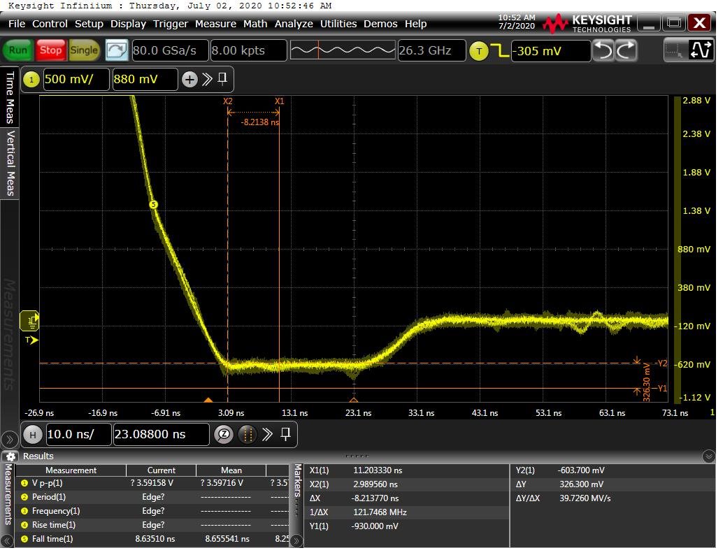

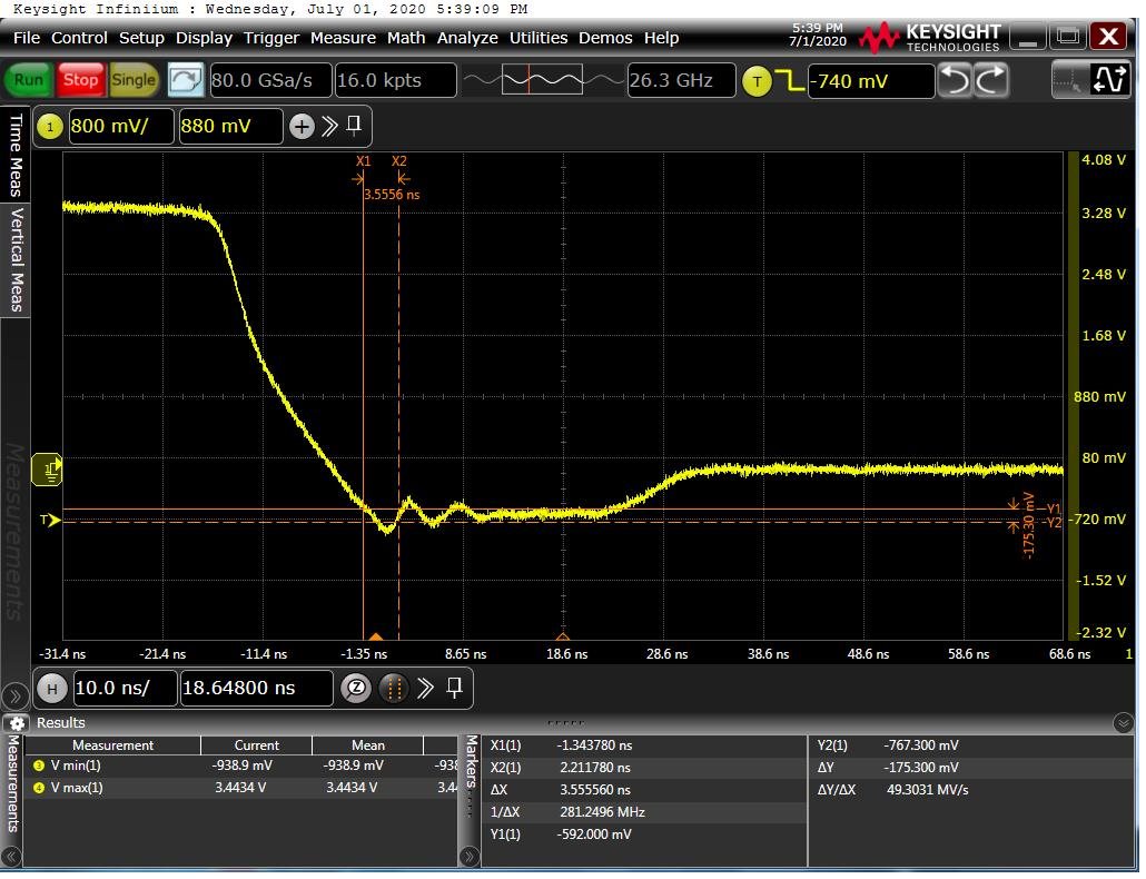

我的客户现在正在使用 TPS54610。 当我们测试 PH 波形时、我们发现有两个信息需要与您一起检查。
从数据表中可以看出、直流负电压为-0.6V、10ns 负电压为-2V (是否意味着器件能够承受-2V 10ns 的电压?)
1.负电压是否有风险?(从我看来,还可以)
2.您可以看到内部体二极管压降高于-0.6V、这是直流 AB 最大值。 不确定我们是否可以根据实际的内部体二极管压降更改 AB 最大值表? 或者我们如何判断并给出-0.6呢?
    您好 Frank、
    这是降压转换器的常见问题。
    您可以阅读以下应用手册: https://www.ti.com/lit/an/slva494a/slva494a.pdf?ts=1593700645984
    绝对最大值是指 不工作时可施加到 SW 的最大电压。
    在开关运行期间、由于同步降压转换器的工作原理、因此超出了负额定值。 低侧 MOSFET 的波特二极管将在导通和关断状态之间的很短时间内导通。 这不会违反绝对最大额定值、因为导致电压偏移的电流由输出电感器在开关运行期间施加。
    因此、您看到的行为不是问题、这是器件的正常运行。
    如果您有任何其他问题、请告诉我。
    非常感谢!
    Dorian
