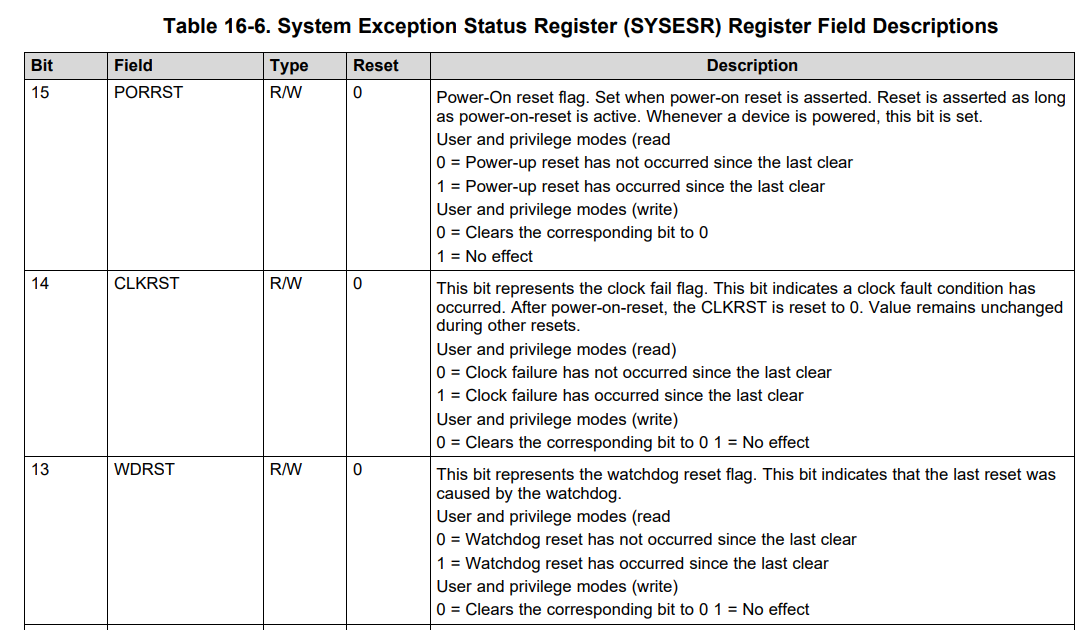

器件型号:UCD3138
如下面所述、"SNIU028C"文档中提到"除看门狗计时器外、每个事件都有一个位"。
但是、SYSESR 上有如下所示的"WDRST"位。 上述描述是否为拼写错误?
Kuramochi
    在 UCD3138上,看门狗计时器位无法正常工作。 该位是计划好的,但它不起作用。 因此,有一些代码和文档引用了该位,但它实际上不起作用。  这是技术参考手册中的错误
