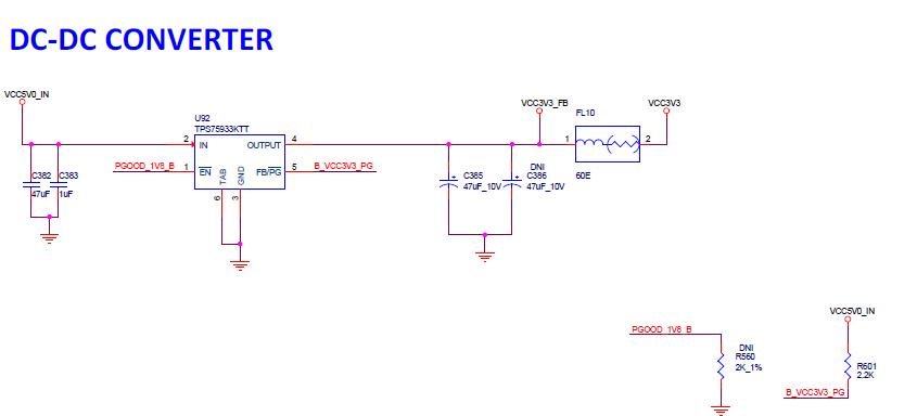

当器件的环境温度达到55°时、TPS75933 LDO 的电源正常状态会变得较高。
此时输出正确(3.25V)。
器件的功率耗散为 0.85W。
请告诉我为什么在该温度下会获得故障状态。

    为了帮助调试、请提供 Vin、Vout、/PG 的多通道范围以及/PG 上拉至的电压。 多通道范围将帮助我们了解电源轨之间的关系。 此外、请提供 TPS759用例的原理图。

    使用该部件的单元正在进行功能测试。 因此、我们无法限定所需的电压范围。 随函附上 TPS75933的原理图。 使用的上拉电阻器值为10K、不像原理图中所述。

    感谢您提供原理图。 遗憾的是、如果不能看到输入、输出、/EN 和/PG 电压轨之间的关系、我们将非常有限地支持远程提供哪些调试支持。 在较高温度下、/PG 转换为逻辑高电平的可能性有多种。 一种可能是所选的电容器可能不足以在温度范围内确保输出稳定。 我在原理图上看到、C386标记为 DNI。 如果您使用这些焊盘来增加输出电容、您是否仍然观察到/PG 转换为逻辑高电平?
    其他可能的方法包括、您能够在示波器上实时监控电压轨、以便进行调试。
