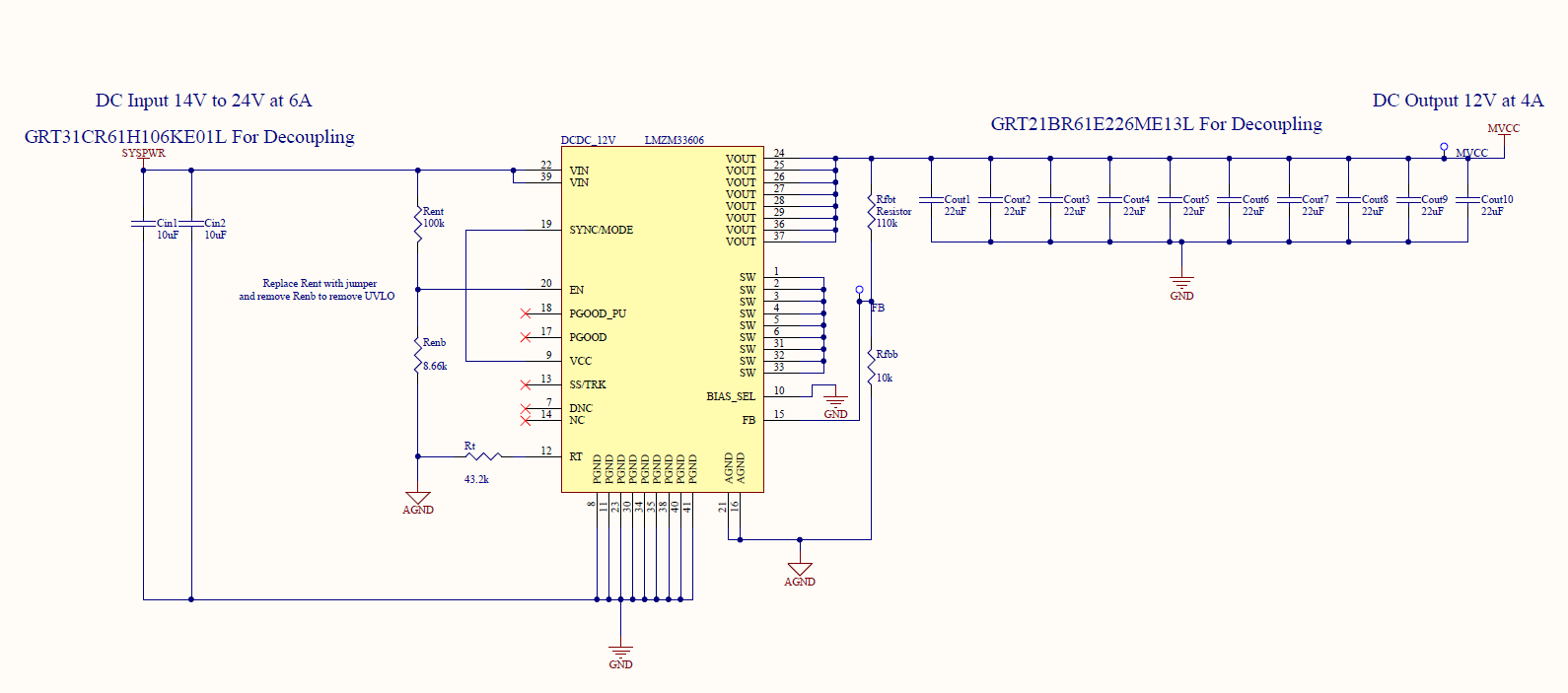

我在欠压锁定方面遇到了一些问题、需要在电池电压达到15V 时立即停止。
为了加快测试过程、我使用了 PSU 来模拟电池电压和电流。
当电压接近15V 时、当电压达到15.4V 时、直流/直流转换器会通过电源(在另一端、我有一个12V 直流泵)
但在15.4V 之后升高电压仍会保持不变、直到达到15.8V。 在直流/直流转换器发出嗡嗡声时、直流/直流转换器发出奇怪的嗡嗡声。
请帮我使直流/直流转换器在大约15V 的电压下停止、而不会出现任何其他问题
我已附上原理图。
    您好 MohamedAl-Amin、
    我建议您在原理图中更改 VCC (PIN9)和 SYNC (PIN19)之间的连接 数据表的引脚功能部分详细说明了 VCC 引脚不应连接到其他功能的引脚。 如果您不打算使用 SYNC 函数、则应将 PIN19连接到 AGND。  原理图中的所有其他内容似乎都遵循数据表中推荐的典型应用原理图。 您在 EN 上的反馈电阻器设置为 UVLO 15、如下 表7所示。
    请在 VCC 悬空且 SYNC 连接到 AGND 的情况下测试原理图。

    删除此问题可能是一个问题、因为它是在原型 PCB 中进行硬接线的。
    但是、我可以在下一个版本上做的是添加连接到 AGND 或 VIN 的选项?
    我们希望对 EM 使用强制 PWM 选项。
    此外、我还使用了 webench 工具、该工具接缝以显示将其连接在一起、而 EVM 板也显示连接到引脚9或 AGND。
    您好、Mo、
    我将与设计团队再次进行核实、以澄清 VCC (PIN9)的引脚说明详细信息。 此外、如果您用全新的设备替换此设备、是否仍会出现故障? 您能否提供 PCB 布局以供我查看? 您对嗡嗡声的描述听起来像是部件可能有一些 EOS 损坏、这可能会损坏部件。
