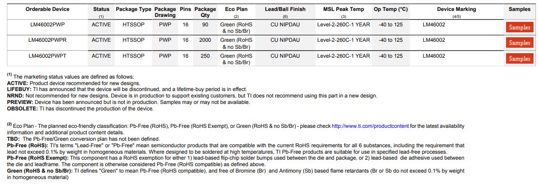

器件型号:LM46002
大家好、团队成员。
LM46002PWP 是否符合 RoHS 状态(10种物质) 2011/65/EU (RoHS2)?
    您可以在"环保计划"列中查看数据表中的信息:
    Katelyn
    你好 Katelyn
    我们的问题是 LM46002PWP 是否符合 RoHS 2 (10种物质) 。
    非 RoHS1 (6种物质)。
    在数据表中、我们可以确认此器件仅符合 RoHS 1 (6种物质)。
    我将再次检查 RoHS 2。
    Katelyn
    符合当前 RoHS 6物质限制的所有 TI 组件也符合2019年7月生效的 RoHS 10物质(包含4种邻苯二甲酸酯)。 TI 在 www.ti.com/ecoinfo 网站上有一封信,其中包含标题为“TI HBCDD 和邻苯二甲酸盐声明”的信息。
    如果您有任何其他问题、请告诉我。
    Katelyn
