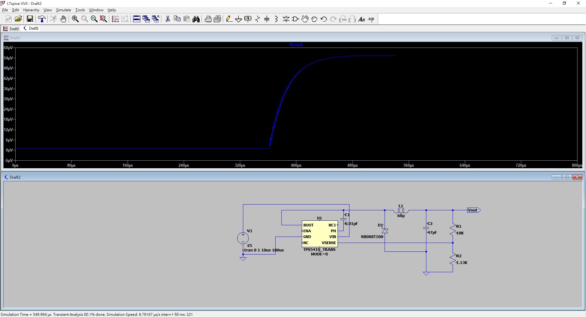

TI 官员是否可以提供 ltspice 模型来 仿真电路?
我需要文件 thx。
    所有 SPICE 模型均可在产品文件夹的"工具和软件"部分找到。
    Katelyn
    大家好,也许我尝试在 LTSPICE 软件中使用 pspice,但波形就是这样的
    哪里出了问题?
    您应该导入.mod 文件。
    此外、您还需要确保瞬态仿真的 VIN 高于 UVLO、持续10毫秒。
    Katelyn
    好的、我解决了。 Beacuse 我没有等待10ms、因此我可以看到确切的电压
    THX、I 已解决
