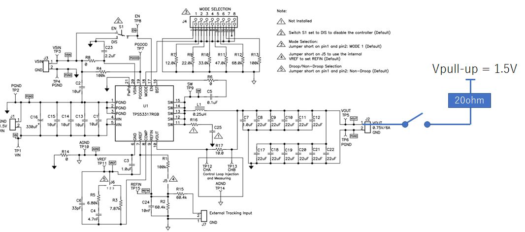

请让我询问一下内部放电 FET。
我知道、当 EN 引脚禁用内部放电 FET 时、它会打开。 但我想它也在 输出过压保护期间运行。 实际上、我通过使用 EVM 执行以下过程来检查它。
  1. 通过 20欧姆连接1.5V 上拉电压以产生过压情况
  2. 然后、我可以在 连接的 SW 引脚上看到周期性低脉冲、因此我猜这是由于打开放电 FET
感谢您的善意回应、以了解 TPS53317的操作。
Satoshi

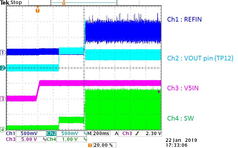

    让我来详细了解一下 OVP 检测后的操作。 根据前面连接的波形 I、当 VOUT 达到约550mV 时、LS FET 将导通。 我猜稳压器在检测到 OVP 后继续监测 VOUT 电压、并在 VOUT 达到某个阈值时导通 LS FET。 我的理解是否正确? 那么、大约550mV 的阈值是多少?
    Satoshi
    您好 Satoshi、
    您的理解是正确的。 在 OVP 之后、该器件继续监控 Vout 电压、并在 Vout 达到某个阈值时导通 LS FET。
    阈值约为500mV。

    在输入 Vin 之前应用预偏置的 OVP 行为。 在这种情况下、REFIN 电压为0V (GND)、但当 VOUT 达到大约1V 时、会检测到 OVP。 然后、我想知道 REFIN 未斜升时的 OVP 阈值。
    Satoshi

    您好 Satoshi、
    首先、请参阅数据表上的图21。
    在提供 V5IN 并建立 VREF 电压后、如果 REFIN 电压未在260us 内上升、该器件将进入跟踪启动模式。
    在随后的8ms 启动延迟时间内、该器件将使 REFIN 上升、在此期间禁用输出 UVP 和 OVP。  在8ms 延迟时间后、该器件将启用 UVP 和 OVP。
    在波形中、由于 REFIN 在8ms 后为0V、因此 UV 阈值(REFIN 的68%)和 OV 阈值(REFIN 的120%)几乎都为0V。 这意味着器件可以进入 UVP 或 OVP。
    在您的情况下、我相信该器件在 VIN 和 VOUT 上升之前处于 UVP 中。 一旦 VIN (VDDQ)和 VOUT 上升并且 OVP 被触发、此部件进入 OVP 锁存。
    总之、应在实际应用中避免波形中的情况。 为了使 VTT (VOUT)在 VDDQ 启动期间使用 VIN (VDDQ)进行跟踪、VIN 应在图21中的8ms 延迟时间内上升。 否则、器件可能会在8ms 后进入 UVP 或 OVP。
    另一种解决方案是使用 EN 引脚打开器件。 首先让 V5IN 和 VDDQ 上升、然后拉高 EN 以开启器件。
    您好、钱
    感谢您的盛情款待。 今天、我继续调查、发现在应用 REFIN 之前 OVP 未工作。 因此、我猜当 REFIN 电压介于0.6V 和2V 之间且 是有效 REFIN 电压范围时、OVP 阈值会被激活。
    Satoshi
    您好 Satoshi、
    正如我解释过的、当 REFIN 电压为0V 时、UV 和 OV 阈值为0V。 在这种情况下、UP 和 OV 可能无法正常工作。
