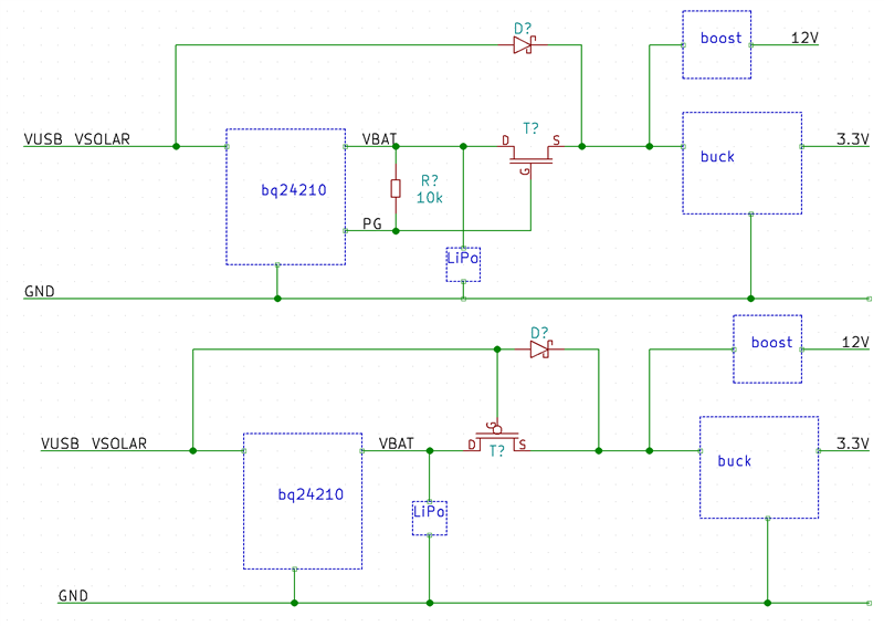

在我看到的许多电源路径中、电池线路上有一个 P-MOSFET、其栅极连接到 Vin、后跟一个二极管。
1) 1)是否可以使用 N-MOSFET 代替栅极连接到 PG 并上拉至 Vbat (并保持二极管不变)?
由于此电路的主要目标是正确终止充电、并且在电池充满电时(充电电流被禁用时)也使用太阳能、
2) 2)瞬态负载高达100mA (无线电)时会发生什么情况? 和1000mA (电磁阀)?
3) 3)如果我在电池跟踪模式下插入 USB 而不是太阳能、最大电流设置为600mA、会发生什么情况?
4)考虑到前面的几点、我是否应该不使用电源路径? (并且在充电周期之间始终使用电池)
祝你度过美好的一天

    BQ24074 (或072至79)等电源路径器件将管理负载输入电源和电池充电。 在最小负载时、所有电源都进入电池充电状态、在最大负载时、所有电源+电池电流都进入负载状态。 这还将使系统能够在为深度放电的电池充电时运行。
    如您所知、BQ24210不是电源路径、负载通常直接连接到电池。 可以通过外部电路添加一些电源路径功能。
    您能否提供您正在考虑的电路的草图?
    我还没有完整的原理图、因此我提出了我要考虑的两个电路的草稿。 (我可能已将漏极和源极反相)

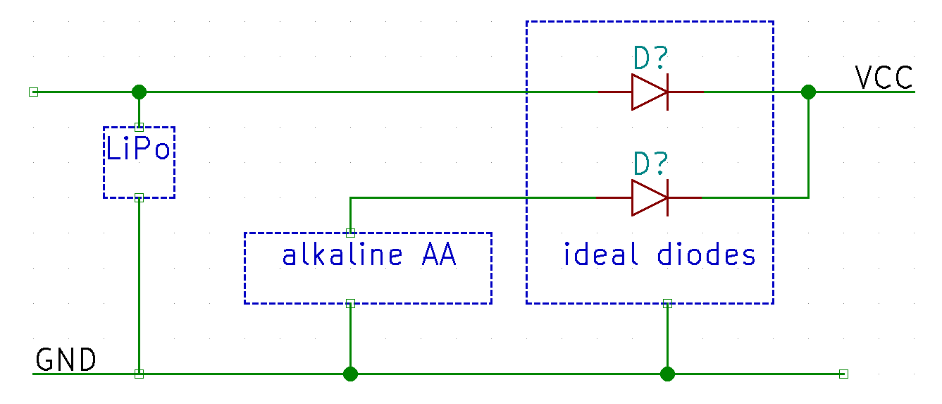

    我还添加了一份草案、希望能够连接碱性等不可充电的外部电池、尽管我不知道这是最佳解决方案还是最简单的解决方案。 (可能有两个肖特基二极管?)

    感谢您的草图。 为了更好地控制双向电流、可能需要使用背靠背 MOSFET、
    1)是否可以使用 N-MOSFET 代替栅极连接到 PG 并上拉至 Vbat (并保留二极管)?-- Bill J -是
    2) 2)瞬态负载高达100mA (无线电)时会发生什么情况? 和1000mA (电磁阀)? -- Bill J ---- 100mA 负载阶跃不应成为问题,但1000mA 可能会导致电压下降。
    3) 3)如果我在电池跟踪模式下插入 USB 而不是太阳能、最大电流设置为600mA、会发生什么情况? -- Bill J ----电池的电流将限制为600mA。
    4)考虑到前面的几点、我是否应该不使用电源路径? (并且在充电周期之间始终使用电池)-- Bill J --这是一个选项。 但是、如果电池已深度放电、则需要先充电、然后才能使用设备。
