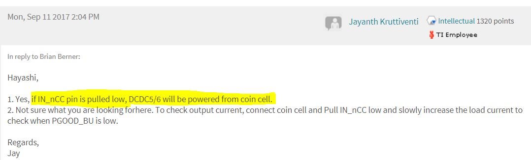

第一。 当电源分别为 IN_BU (引脚27)和 CC (引脚25)提供5V 和5V 时、正常情况下为 DCDC5、DCDC6输出电压。
2。 移除 IN-BU 上的电源、保持 CC、DCDC5、DCDC6上的电源压降为0。
3号。 根据 TPS65218数据表、IN_NCC 是一个输出引脚、在 POST 下面、它似乎是一个输入信号。 尽管如此、由于我移除了 IN_BU 上电、我认为 IN_NCC 应该已经很低。
4. 此功能是否经过测试? 或者我对该功能的理解是错误的?
    Tony、
    请阅读 TPS65218D0数据表第50页的第5.6.2节"新鲜度密封(FSEAL)"位、并参考 图5-34。 工作模式图第47页。
    DCDC5/6仅在 FSEAL = 1b 时保持导通。
    如果您提供 IN_BU 并将纽扣电池连接到 CC 引脚、则 FSEAL 的默认值为0b、因为这是用于节省纽扣电池电量的工厂模式。 要退出出厂模式(并打破"新鲜度密封")、您需要使用数据表中提供的特殊 I2C 序列将 FSEAL 更改为1b。
