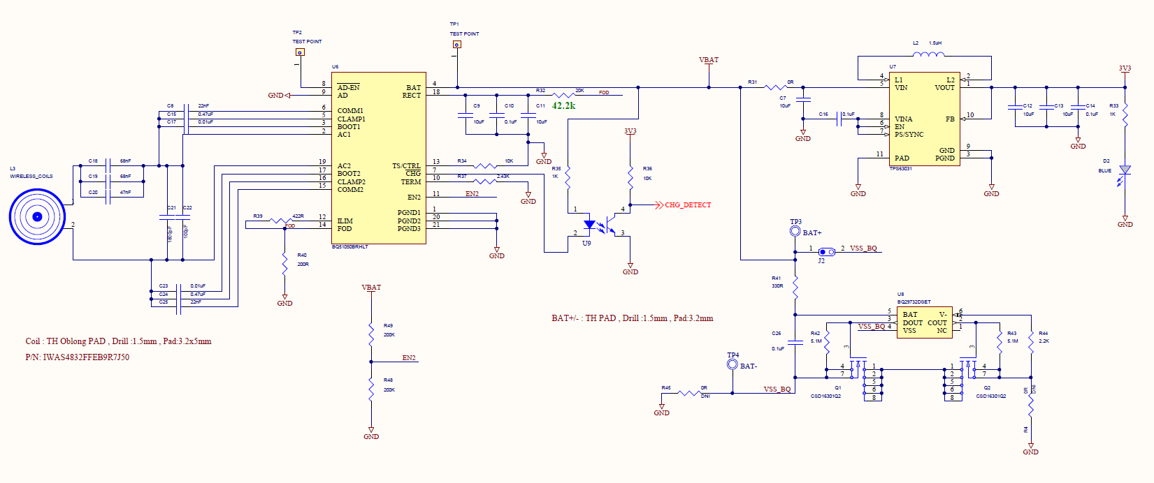

A 具有使用基于数据表的 BQ51050BRHLT 的设计板。
下方所示的电路原理图。
当我将线圈 PCB 放置 在 Dock 无线充电器 上(距离约1mm)时、Dock 无法检测到我的 PCB
我已检查 VBAT 是否为4.2V (该电芯的 I 电压、而不是 BAT 引脚的电压)
我已经检查 EN2 = 4.2V = VBAT (我只焊接 R49、不焊接 R48)。
我已经检查了一段时间、但在我的设计上没有发现问题。
那么、是否有人可以检查并告诉我原因、为什么我的设计无法运行。
感谢您的支持。

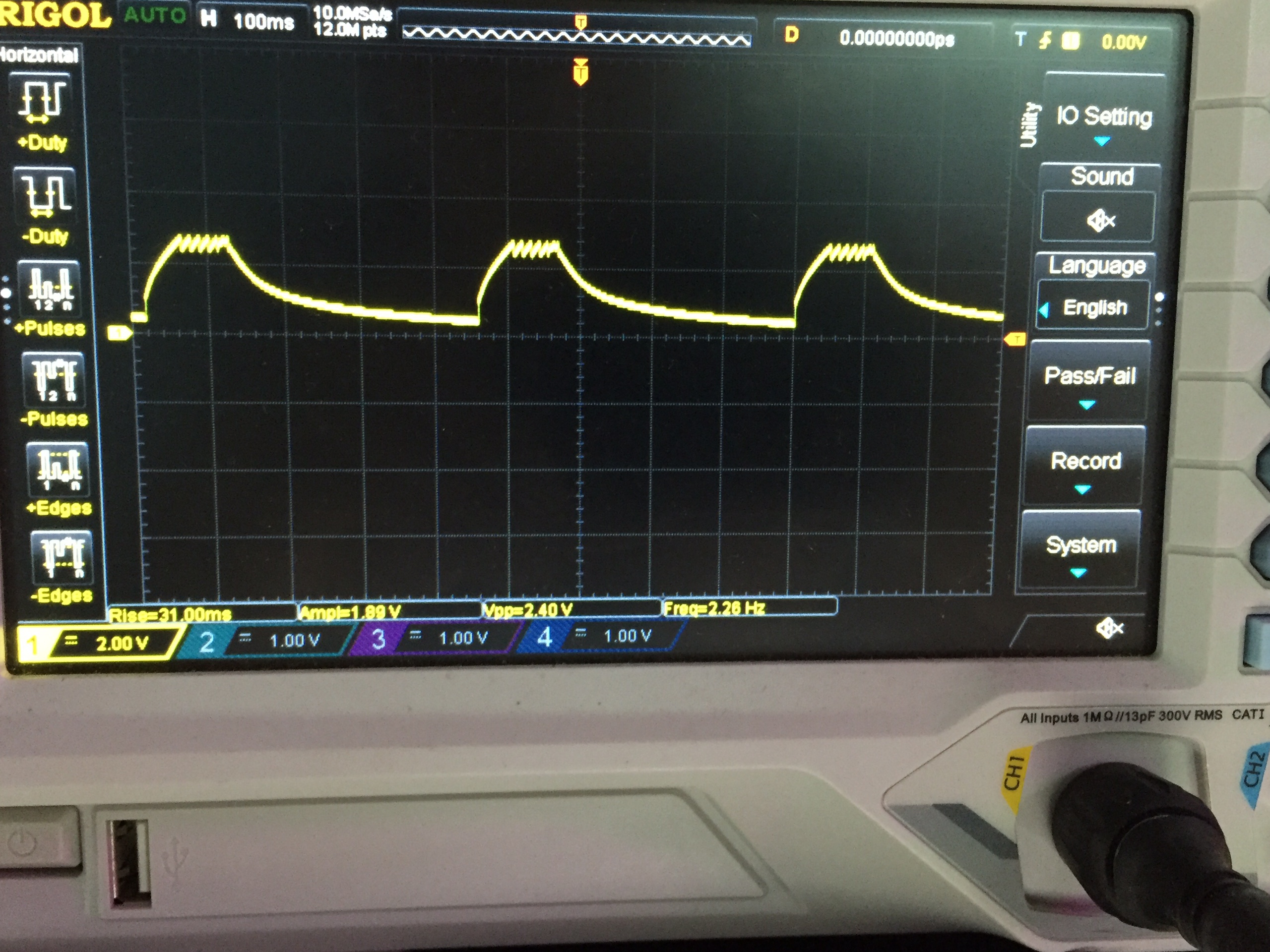

    你好
    启动波形将有助于了解单元正在执行的操作。
    您能否在启动期间发送 RECT 和 BAT 的范围捕获?
    您好 Bill John。
    感谢您的回复。

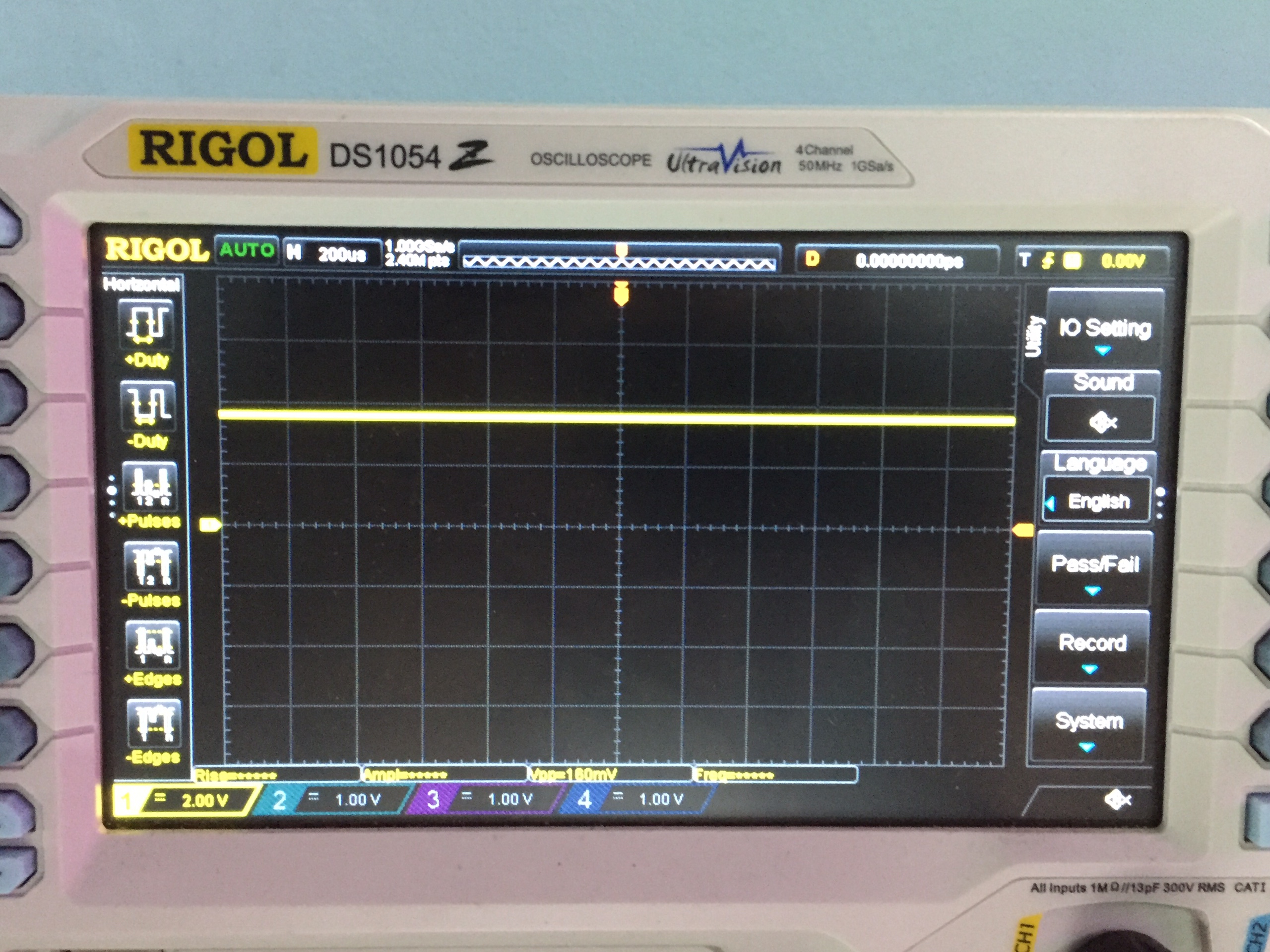

    我将在启动期间向您发送 RECT 和 BAT 的示波器截图、如下所示。
    目前我使用的是电池3.8V
    希望您能在我的设计中检测到问题。
    谢谢、致以最诚挚的问候!
    电池波形。
    RECT 波形
    你好
    这看起来像、并结束从 RX 进行的功率传输、该传输将关闭 TX 500ms。 这可能来自 TS-CTRL、请仔细检查电阻器值和连接。
    我们看到、在 RECT 丢弃看起来像数据包的内容之前、关断时间为500ms。 指向 EPT。
