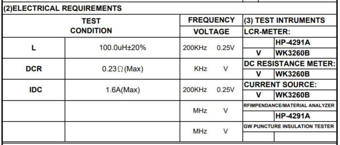

尊敬的团队:
请帮助确认 LM5574设计如下所示、尤其是在"D167、再循环二极管"器件选择中。
此外、还请帮助检查 LM5574 OCP 功能是否能够在"再循环二极管"发生故障(开路或短路)时防止烟雾或火灾。
因为数据表没有提到集成高侧 MOSFET 的最大电流。 因此、我们想知道二极管短路是否会引起火灾。
  1. D167有两个源,一个是 ST# STPS1H100A,另一个是 Diodes # B1100-13-F
  2. D153为 NL、LN1 DCR=0.23 Ω、其技术规格如下
  1. Vmain = 50VDC 典型值、VCC_3.3V_PoE 负载=> 250mA–最大值
BR
Kevin
    您选择的二极管看起来正常。
    如果二极管短路或开路、LM5574很可能会出现
    损坏。
    不可能说是会产生"烟"还是"火"。
