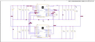

您好、先生、 我想使用这个模块为我的应用生成0.8V 和100A 电流。
我想知道 PTH08T250WAD 的 pspice 模型是否支持并行模式(主从)?

    您好,先生,我有基于 FPGA 的设计,其中我必须使用两个并联的 PTH08T250WAD 模块来生成0.8V/100A。
    我还想使用涡轮变速器功能。 请为此向我提供 PSpice 模型。
    您好、Meher、
    您可以按原样使用模型、并将两个器件连接在一起以针对您的应用进行仿真。
    Tahar

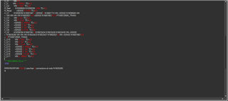

    主席先生、您好、我已经告诉过您、我实施了该原理图、但 它不起作用。
    上面的内容我分享了我在 PSpice 上构建的原理图。下面显示了错误。
    共享功能和 TurboTrans 功能也不起作用。
    请为我提供用于执行此功能的模型。
    您好、Meher、
    我们没有具有所有特征的完全建模模型。
    Tahar

    先生,您好,我在下面做了原理图。 需要使用以下电路来提供内核 FPGA 电源。
    我如何确保这在 实际电路板中正常工作。 在启动电路板之前、我必须检查此原理图的瞬态响应。
    请为我提供相同的解决方案。
