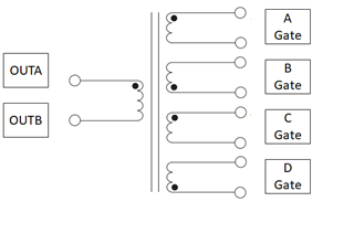

大家好,我们以前设计过很多直流/直流转换器,我们通常在项目中使用 TL494等 PWM 控制器。
我们通常通过使用采用1/1:1 配置的栅极驱动变压器在半桥直流/直流配置中运行这些器件、从而实现约600W 的功率。
ı、现在需要使用具有1/ 1:1:1:1配置的栅极驱动变压器设计全桥直流/直流配置。
如下图所示。
您认为这种方法/研究可以正常工作吗?
Mikail
    您好、Mikail、
    是的、原理图看起来不错。 详细信息包含在控制和功率级设计中、有许多实现方法。 TL494可能正常工作、但并非全桥控制的典型方法、因此我无法提供支持性参考设计或原理图。 TI 拥有全桥控制 器和移相全桥产品组合 。
