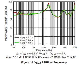

我的客户希望使用 TPS7A85进行低电压调节、我们有以下问题:
1.我们提供哪种电压为3-6.5V 是否重要? (例如、任何首选3.3/5V 的电压)
2.我们想问 Vbias 是干净的电压,还是可以从开关 DC/DC 提供不干净的电压?
这将如何影响 LDO/PSRR 的性能?

    为了获得稳定的输出电压、Vin 必须等于或大于 Vout + Vdo。  随着余量(Vin - Vout)的增加、PSRR 等一些规格可能会增加;但是、功率耗散也会增加。  Vin 的具体值将因应用特定因素而异、例如 Vout、Iout 和可用的电源轨。  您的应用的输出电压和输出电流是多少?
    Vbias 具有非常高的 PSRR;因此、可以直接由开关供电。  请记住、对于 TPS7A85、仅低输入电压需要 Vbias。
    如果您的应用将使用偏置轨、请考虑引脚对引脚 TPS7A85A。  TPS7A85A 更加易于使用、因为它在 Vin、Vbias 和 Ven 之间没有任何定序要求。

    我计划在多种情况下使用该器件。 需要偏置电压的是1.2V 至0.9V、在这种情况下、偏置电压是3.3V 还是5V 是否重要?

    不适用于 TPS7A85和 TPS7A85A、两个电源轨都足以实现偏置、并且将产生相同的性能。
