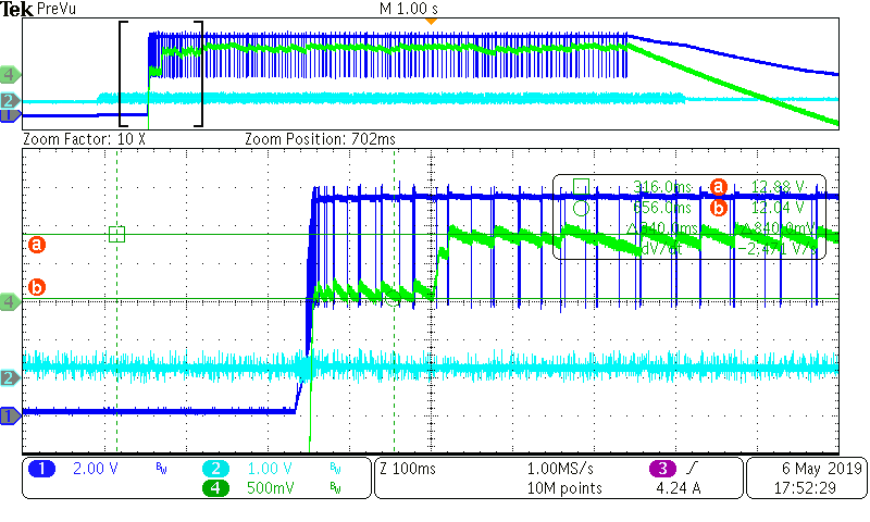

器件型号:UCC39002 根据我的原理图、当我在任何负载条件下运行 PSU 时、UCC39002使我的主输出振荡。
请帮助我检查电路和元件值。

请仔细检查您的 GND 和 S_VSS 节点是否处于同一电压。
您是否遵循了产品页面上 Mathcad 计算器中的设计说明
这是一个.pdf 副本、以防您没有 Mathcad。 /cfs-file/__key/communityserver-discussions-components-files/196/6724.Mathcad-_2D00_-loadshare_5F00_worksheet_5F00_web.pdf
我不知道屏幕截图中有哪些不同的痕迹-请澄清。
您是否尝试过 UCC29002-1器件。 这具有较慢的启动功能、并且在启动时不太可能将系统驱动到电流限制。
您尝试并联多少个模块。
