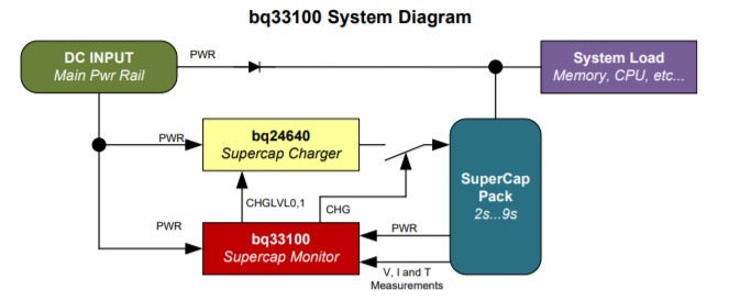

目前、我们正在寻找超级电容器管理系统。 我们遇到了 TI IC bq33100。 在其数据表中、有一个系统应用图、如下所示:
 在此系统中,bq33100可以监控超级电容器组的电压/电流/温度,并控制充电开/关。 但是、如果系统处于放电阶段、如果 bq33100检测到过流放电/高电池温度/电池欠压等任何故障、那么它如何停止放电过程、因为没有输出引脚来控制放电路径的切断?

    该器件没有 DSG Get FET、因为将超级电容器放电至0V 不会出现安全问题、这与锂离子电池不同、因为电池可能会损坏。 鉴于没有放电 FET、该器件不会在放电时提供过热保护。
