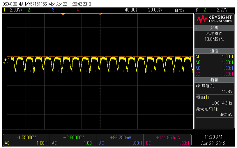

随附的图片是不同负载下的原理图和输出波形。 请 提出改进建议。 谢谢。
    您希望降低输出纹波、对吧? 输出电容为电解电容、纹波较大是合理的。 您可以尝试添加一个22uF 陶瓷电容器以减少纹波。
    对于最后一个波形、测试条件是什么? 为了更好地理解、最好添加 SW 波形。
    肖恩
    谢谢你 Shawn。  测试条件 :1:13.5V1.3A 输入、负载0.7A。 2:1: 13.5V1.3A 输入、负载1A。 3:1: 13.5V1.3A 输入、负载1.3A
    最大输入电流为1.3A、对吧? 对于13.5V->12V/1.3A 的应用、由于负载电流较大、输入电容器电压可能低于13.5V、请尝试使用具有更高输出能力的电源来检查此问题。
    此外、可能会触发启动 UVLO、请测试波形(VIN、VOUT、SW、BOOT)以进行仔细检查。 请参阅以下应用手册以了解引导 UVLO。
    www.ti.com/.../slua928a.pdf
    肖恩
    谢谢 Shawn、我将输入电容器1000uF 更改为4400uF,    输出 电压的纹波   显著降低。  所连接的是测试输入纹波 Vpp (蓝色通道3)、SW 电压测试(绿色通道2)、输出纹波(黄色通道1)。   1:输入2A,负载1.8A, 电容4400uF。   2:输入2A,负载1.3A, 电容4400uF。  3 :输入2A,负载1.8A, 电容1000uF。  4 :输入2A,负载0.7A, 电容1000uF
