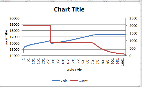

我们使用 BQ24780S EVM 为电池充电。 我们将以2A 的电流为电池充电。 当电池达到最大电压时、电流会从2A 突然降至1A、并保持在1A 恒定电流模式、直到切换到电压模式。 然后电池达到其最大充电电压。 提出一些关于电池充电电流从2A 变为1A 的原因、并支持以1A 为电池充电的想法。
请找到随附的充电周期行为图像。

    是否可以提供寄存器转储? 此外、您的适配器电压、适配器电流限制和电池规格是什么?
