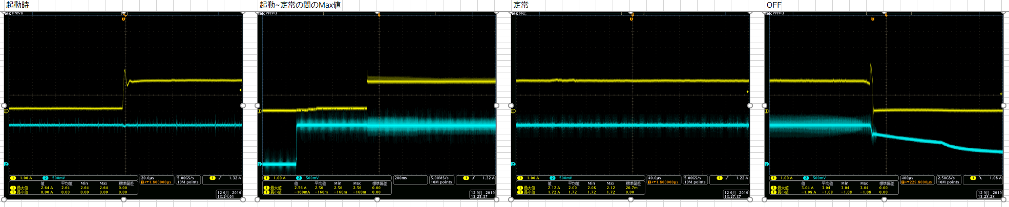

我们检查了输出电流、如下所示。
峰值电流为3.04A (关断时序)、稳定电流最大值为2.12A (有效值可能为1.92A)。 这是否适合使用此器件?

    如果您的峰值电流低于器件的最小电流限制值、并且稳定电流小于或等于器件的额定电流、则您可能会使用额定电流为2A 的器件。
    TPS7A8300的最小电流限值低至2.1A、您的峰值电流可能会使器件进入电流限值、从而使输出电压崩溃。 我建议您考虑使用 TPS7A84A 或 TPS7A84。

    >稳定电流小于或等于器件的额定电流
    "稳定电流"是什么? (最大值还是有效值?)
    我们的附加峰值电流是系统加电/断电期间的极短脉冲(小于100us)。 因此、我们的系统在系统上电/断电期间不会损坏器件非常重要。
    我想知道器件的绝对输出电流值。 如果我们的峰值电流小于 器件的绝对输出电流值、则器件不会损坏。

    >稳定电流小于或等于器件的额定电流
     它是有效值。
