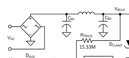

客户正在使用设计工具来设计其 UCC28742原理图、但他们不确定该电感器的尺寸:
由于 Excel 电子表格中存在 CB1和 CB2计算、为什么没有提到未命名的电感器?
Brian
    您好 Brian、
    这是一种差分模式电感器、会使来自 CB2的高频纹波电流衰减、使其不再回到线路上。 我不知道开发此工具的应用工程师为什么不包括它。
    这只是一个双电源滤波器 FP=1/((2*3.14*FSW*10)^2*(L*CB1)^0.5。 我建议将 L 设置为使极点的开关频率的1/10。 L=1/((2*3.14*(FSW/10))^2*CB2)。
    流经此电感器的电流应为低频 RMS 电流、该电流应由 Excel 工具计算。 如果不让我知道、因为我知道有几个应用手册展示了如何计算该电流。
    Mike

    输入电容实际上是在电子表格计算器工具上计算的。
    关于上面的等式、上面的计算对于 CB1和 CB2是足够的吗?  我是否仍然需要对低频率和高频率电流进行计算?
    Brian
    我从未在这里得到答复,请允许我详细说明我的关切:
    为什么用 Fsw 除以因子10来确定电感值?
    当我在中插入电容器和电感器计算值时、我得到 MHz 范围内的谐振频率。
    LC 组合的谐振频率不应处于 UCC 芯片的工作开关范围内?
    对于 UCC28742、最大开关频率为84.755kHz。
    那么,您指定的值是否为除以10?
    Brian

    CB1将具有一半的低频电流且无高频电流。
    CB2将具有所有高频电流和一半低频电流。
    以下应用不会讨论如何计算这些电容器中的电流以及如何选择它们的值。 www.ti.com/.../slua908.pdf
    将 π 型滤波器的极点设置为最大频率的1/10是为了阻止来自 VBULK 上的线路的高频纹波电压。 这是一个双极滤波器、因此如果将一个极点放置在最大开关频率的1/10处、CB1上的纹波电压将降低40dB。
