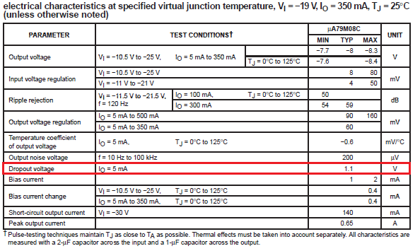

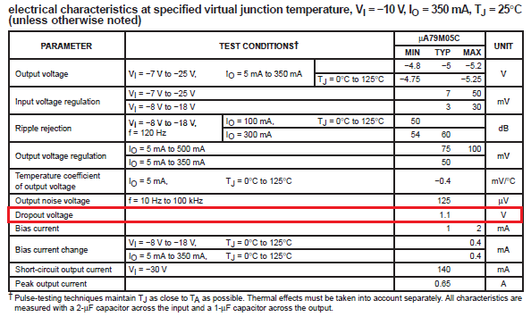

大家好、
 Vi=-19V 时的压降电压如下、条件是 Iout 为5mA。
另一方面、 Vi=-10V 时的压降电压 不是 Iout 条件。
当 VI-10V 时、您能告诉我 Iout 的状况吗?

    您好 Yaita、
    类似的问题也发布在另一个主题上。 请在此处查看:
    e2e.ti.com/.../795816
    我已经订购了该器件、并将在压差读数到达后进行基准测量。 我希望部件将于下周中旬送达、并且在部件送达后立即取得结果。

    您好、JASon-San、
    我想知道 数据表中电气特性的状况。
    如果您对此查询没有任何信息、需要评估、我了解情况。

    您好、Yaita-San、
    这是一个非常旧的器件、数据表中的信息非常有限。 在回答您的问题之前、我需要先评估器件。
