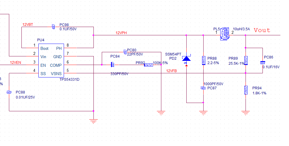

关于 TPS54331的设计问题:
问题:
1、在 VSNS (引脚5)和 Vout 之间添加 PC86、对吧?
2。 不良影响是什么? 如果添加 pc86。
    是的、您可以添加 PC86、但0.1uF 太大、该电容器引入零点和极点、最好将零点频率设置为交叉频率附近。 75pF 至470pF 更好。 您可以计算该值并选择适当的值。
    肖恩
    好的、谢谢。
