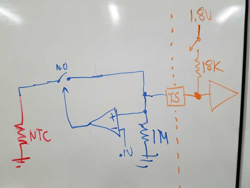

我有两个想法、允许我将 NTC 电阻器用于 TS 引脚上的多用途。
第一个想法是向 TS 引脚提供电压(始终在通电时)、当我向 NTC 提供1.8V + 18k 欧姆电阻时、该电压等于 NTC 电阻器上的电压。
第二个想法是在 TS 变为高电平时使用模拟开关将 NTC 连接到 TS、并在电压降至零时将其断开。 内部开关是否在整个转换时间内打开、通常为11.7ms?  此转换发生的频率如何? (每???一次)。  将 NTC 切换至 TS 线路并仍获得准确读取需要多长时间?
哪种想法更准确/更好? 这两种想法是否可以接受? 如果不是、原因是什么?
    你(们)好
    该器件在正常模式下每秒测量一次温度、在睡眠模式下每20秒测量一次温度。 PS 请离线联系我们、讨论您尝试执行的操作、因为我们通常不建议尝试使用 TS 引脚的多用途。
