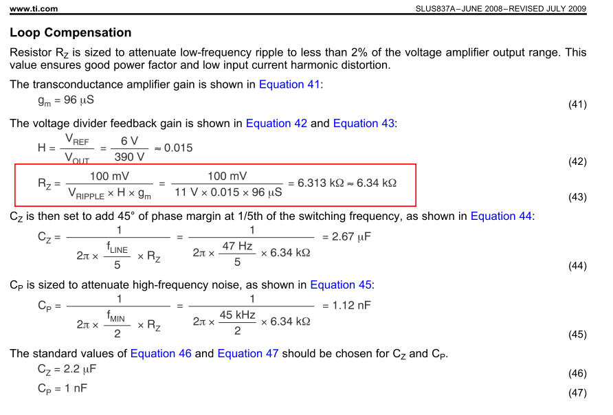

根据等式43的要求、RZ 为2.1k 欧姆、但实际发现功率因数不理想、可以通过调试 RZ 电阻器来提高功率因数。
调整越小、功率因数越高、因此我想知道 RZ 电阻是否有最小限制。 跨导补偿输出有哪些要求、请提供下一个跨导补偿的计算方法、或提供相关的官方参考文档? 谢谢!
    您好、Roy、
    对于 Rz 的大小没有硬性限制、但最终会遇到功率因数和稳定性问题、减小电阻的幅度越小。 补偿电路使用 II 型补偿、其中1/(2pi*Rz*CZ)为零、而极点为(cp+CZ)/(2pi*cp*Cz*Rz)。 当您降低 Rz 时、您将零点和极点移动到更高的频率。 因此、您的交叉频率可能会增加、COMP 的线路频率纹波将增加2倍。 2x 工频纹波将导致更多的电流失真。
