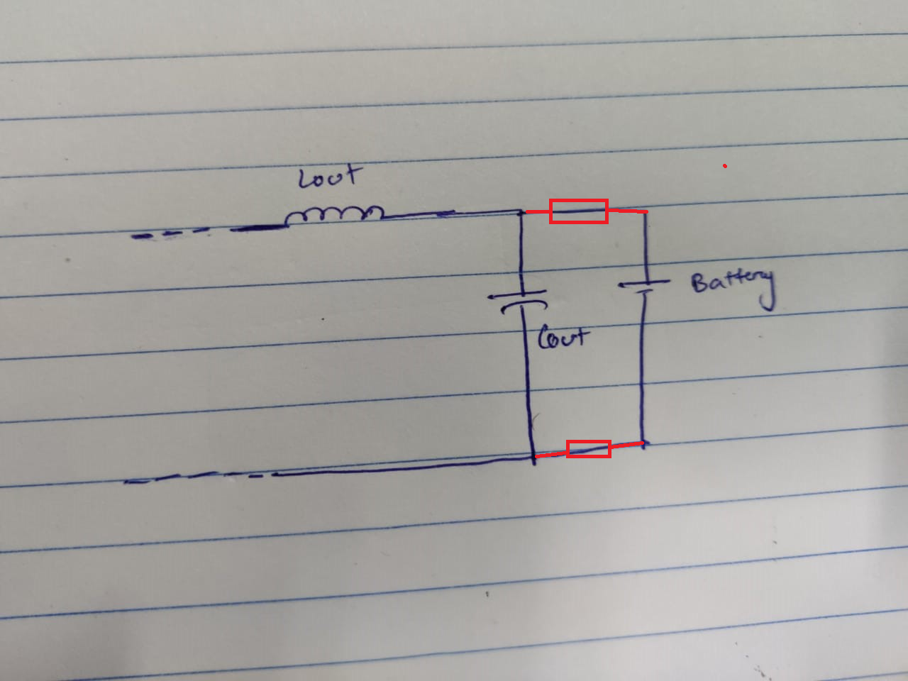

我们目前正在设计 PFC-PSFB 电池充电器的功率级。 在 PSFB 中、是否需要任何 Cout、因为电池电压波动不大。 我们认为、即使我们放置了一个大电容组、大多数纹波也只会进入电池。 我们认为我们根本不需要 Cout。 这会导致对如何执行误差放大器补偿来控制输出电流的 CC CV 控制的混淆。 在 TIDA-01407中、另一个讲述 PSFB 中 CC CV 实现的 TI 文档未讨论如何在不使用 Cout 的情况下设计补偿电路。 请首先说明是否使用 Cout 是合理的。
来自 TIDA-01407的参考图像和来自 TI 的 CC-CV pdf。

    我从未见过在 PSFB 级没有输出电容器的 PFC-PSFB 电池充电器设计。 我在这里与一些同事进行了核对,一般意见认为,出于几个原因,这不是一个好主意。
    1大多数电池对纹波电流非常敏感。 这些电流的影响取决于您使用的电池化学成分以及纹波的振幅、其频率、是否将电池置于充电/放电周期、电流引起的发热量等 我建议您与电池制造商仔细检查这一点。
    2部分控制环路传输特性是由用于形成 Cout 的电容器的 ESR 形成的零点和 Cout 本身的值造成的。 如果您使用物理电容器、则该零点位于已知位置。 如果将电池用作电容器、则电池阻抗及其有效电容形成的零点定义不明确、并且可能会随电池的温度和充电状态而显著变化。 这将使控制环路补偿变得更加困难。
    3 PSFB 输出和电池之间的电缆长度将增加一个阻抗、这可能很难描述、从而增加了稳定环路的难度
    4 PSFB 输出和电池之间的电缆中的高频纹波电流将增加产品的辐射噪声特征。
    5你应该考虑在 PSFB 运行时电池断开连接时会发生什么情况。
    请随意尝试这种方法、但要准备好处理一些不可预见的问题。

    感谢您的见解。 我还有一个查询。 如何确保 Cout 实际处理大部分纹波。 我担心、因为电池可以很好地保持电压、Cout 与电池并联。 电感器产生的所有纹波只会传递到电池、因此电容器将被很低的利用率。 如果您能建议我一种解决此问题的方法,我一定会满怀信心地将 Cout 放在我们的电路中:)

    电流将以阻抗的反比流过电容器、然后流过电池-在开关频率下、当然也是在其谐波下。 实际上、假设所有电流在基波处流动并忽略较高谐波的误差不会太大。
    您可以从电容器数据表中找到 Cout 的 ESR。 您必须估算从电容器到电池的连接的阻抗(电阻加上电感电抗)、还必须获得电池内部阻抗(在开关频率下)的规格。 电缆中的趋肤效应将非常显著、并且会导致有效电阻随频率升高-因此在这种情况下、趋肤效应将对您有所帮助。 理想情况下、通过 Cout 的路径阻抗将是通过电池的阻抗的10%、然后90%的纹波电流将流入电容器路径。 您可能需要在电容器和电池之间添加一个小型电感器以达到此比率。
