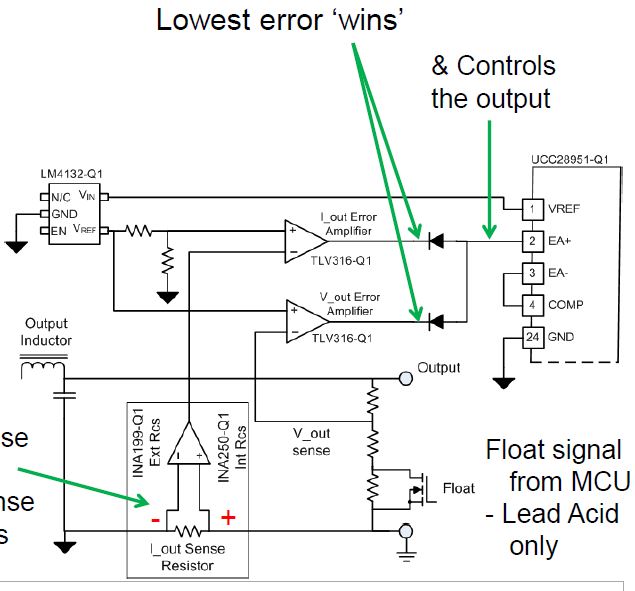

尊敬的马先生:
我们目前正在使用 UCC28951-Q1为 电动汽车电池充电器构建 PSFB 转换器。 以下是选择充电模式的方法。 我们应该根据什么基础选择图中所示的2个二极管? 该文件已附加、供您参考。
e2e.ti.com/.../6445.CC-CV.pdf
    您好 Shuvam
    这些是信号二极管-我们在参考设计中成功使用了诸如 BAT42的肖特基二极管、网址为://www.ti.com/seclit/ml/slup349/slup349.pdf
     例如 P7-28。 但有许多适用的替代器件可供选择。 您确实需要确保 VF 足够低、使误差放大器将 EA+引脚拉至低于850mV、以便能够访问满占空比范围、这是使用肖特基二极管但除此之外的原因 没有限制。
    Colin
