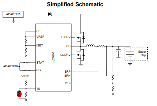

请让我仔细检查电压反馈线路。
bq24640数据表显示电感器和输出电容器之间的电压反馈线、如下所示。
原理图是否正确?
谢谢、此致、
米希亚基
    您好、Michiaki、
      将电阻器反馈置于输出电容器之后、如用户指南中的 EVM 原理图所示。 这样、IC 在被输出电容器平滑处理后感应输出电压、而不是纹波。
