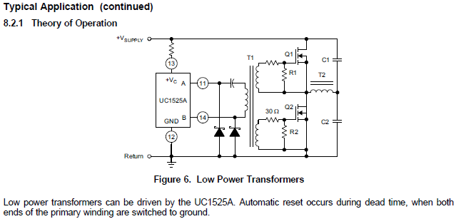

您好 TI 团队
我尝试重新设计一个新电路来替代 LM5170-Q1。
它包括 PWM 发生器(无峰值模式)、隔离式 PWM 驱动器、低侧 MOSFET 同步整流(ID 大于10A 时)。
PWM 发生器不应采用峰值电流模式、而具有同步功能可能更好。 (交错)。  UCC1581 (1.8美元)
低侧同步整流功能、由其自身控制。 UCC24610 (0.59美元)、该功能可以提高效率。
高侧 MOSFET 的 Vgs-gound 应该是独立的、它需要一个隔离式栅极驱动器 IC 和辅助电压来驱动每个相位的高 MOSFET。
隔离式驱动 IC UCC25313 (0.92美元)
如果我们想减少纹波(交错)、我们需要为每个相位和我在上面提到的两组 IC 提供额外的辅助电压。
大约需要6.62美元。
这可能是架构上的情况。 是否推荐任何组件/概念?
    您好:Chun Hung Chen、
    图片不是很清晰、您可以通过附件上传图片吗?
    并提供该模块的更多背景和细节。
    Teng
    我想使用两个 UC1525A 进行交错、并使用 outputA/B 驱动 T 作为隔离式驱动器 IC 来驱动降压转换器的高侧 MOSFET。
    UC1525A (或其他 PWM IC)将在每个相位的 Lo & Co 公共点上进行设置。
    由于 UC1525A 的 SYNC 并行和通信、每个 UC1525A 都将是相同的接地。
    UC1525A 用作每个相位的内部电流环路。
    我们将设置一个外部电流环路来监控总输出电流。
    您好:Chun Hung Chen、
    UCC1581可用于电源规格。  UCC24610针对4.5V 至5.5V 的输出电压进行了优化、如果  由额外的辅助电压供电、则可以正常工作。 很抱歉、我找不到 上述隔离式驱动器 IC UCC25313的部件、您能提供地址吗?
    LM5170-Q1是一款多相双向电流控制器、我不知道您如何使用建议的解决方案实现双向控制?
     由于 LM5170-Q1是产品线 BMC-BCS 的一部分,因此我认为您可以在 BMC-BCS 下创建一个新帖子,以获得更多指导。
    谢谢你
    Teng
    你(们)好
    我不需要 双向控制功能。
    我只是设计一个降压转换器。
