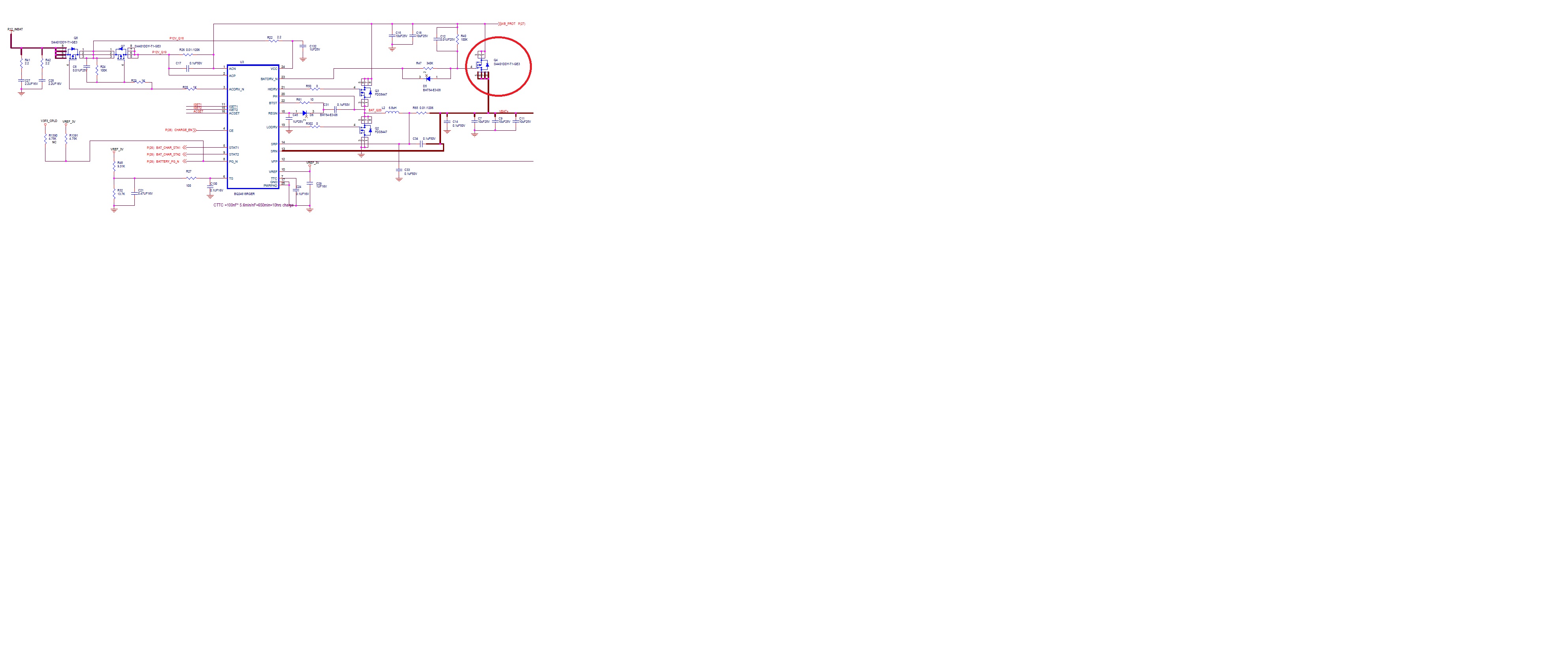

我将推出充电器 BQ24618、总的来说、它正常工作。 但是、在某种程度上、当电池完全放电时、MOSFET 会发出一段时间的蜂鸣声。 我想嗡嗡声可能与电池电压有关、但无法解决。
以下是一些关键参数:
1) 1)蓄电池满电压为12.4V。
2) 2) MOSFET 为 Visy SI4401DDY。
3) 3)放电流约为2A。
4) 4)连接 Sch。
任何线索和建议都值得赞赏。
云发
    您好 Yunfa、
      我不理解这个问题。 MOSFET 的意思是"嗡嗡"?
    您好 Kedar、
    当电池开始放电时、我听到 MOSFET 嗡嗡声或剧烈嗡嗡声。
    我的问题可能与这个类似、
    forum.allaboutcircuits.com/.../
    您好 Yunfa、
      是 的、某些类型的陶瓷电容器可能会产生压电效应、导致电容器膨胀或收缩。 如果 MOSFET 以低速开关、也可以实现。 电池和系统之间的 FET 会导致噪声、但理论上不应如此快地切换、因为 BATDRV 只应在 ACDRV 打开时关闭、因为它们是异步驱动的。 您能否获取 VCC、ACDRV、SRN 和 BATDRV 相互叠加的示波器捕捉?
