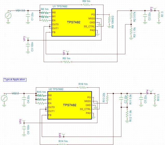

我一直在尝试在 TINA 中对 TPS7A92的模型进行仿真、我注意到了一些不寻常的东西。 我已经将我的仿真附加到了这个位置(.jpeg 和.tsc、尽管我不确定连接工具是否支持.tsc)、并且有两种情况:我的设计(上部)和 TI 数据表中的典型应用(下部)。
仿真表明、连接到 NRSS 引脚的电容器上的电压(VF3/VF6)会永久增加。 我认为这有点奇怪、所以我想知道您是否可以建议检查我的仿真设置的任何策略。

    创建模型时、它们似乎未正确显示 NR/SS 引脚的功能、该引脚仅充电至0.8V。 也就是说、运行 TINA 文件时、LDO 的输出似乎正常工作。 NR/SS 引脚不用于连接电容器以外的任何元件、因此您可以在仿真中忽略该引脚的行为。
    此外、快速查看您的原理图、您是否有一个从 PG 到 GND 的10M Ω 电阻器? 这将导致 PG 功能不可用。 这样做没有问题、但它是一个额外的组件、不能提供任何真正的好处、所以我想问。

    我查看了仿真。
    顺便说一下、.tsc 文件能够通过我们的系统生成它。
    NR 电容充电电流由100uA 电流源建模。
    典型 NR 电容电流从数据表中拉出。
    这不是一种实际现象、仿真不会在稳态期间正确地对 NR 电容器上的电压建模、正如您已经观察到的那样。

    10 MOhm 电阻器仅用于实验、我想查看添加电阻器是否会改变仿真模型的行为。
    谢谢 Stephen! 我想知道它是否是电流源。
