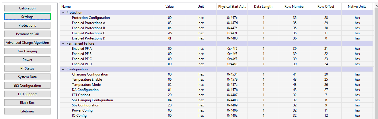

我们设计了一个看起来像 TIDA-00982的板。
它基于 bq4050电量监测计和 bq24600充电器。
我们使用具有以下特性的2S 电池组:
  设计容量:3000mAh。
  -设计电压:7.4V
我们使用 bqStudio 和 EV2400来设置 bq4050。 我们观看视频 https://training.ti.com/bq40z50-setup-and-going-production
我们设置:
  -DA 配置。
  - FET 选项。
  -温度使能。
  -温度模式。

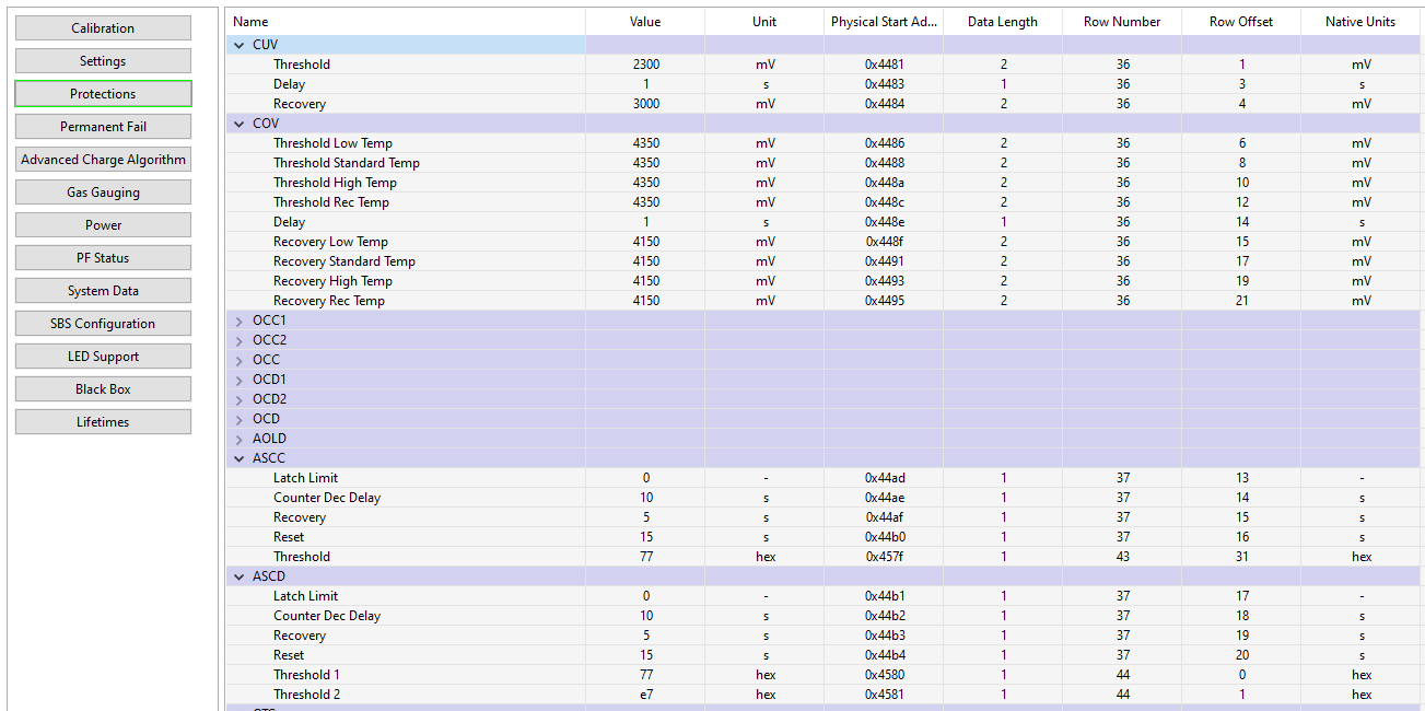

  -启用保护 A.
  -启用保护 B.
如下所示:
  - CUV。
  - COV。
  -ASCC。
  -ASCD。
如下所示:

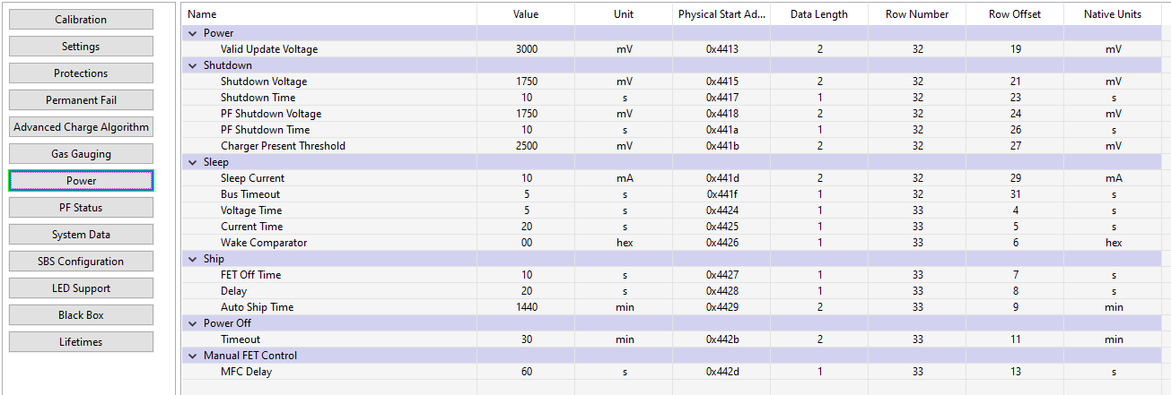

  -电源。
  -关闭。
如下所示:
  -低温充电。
  -标准温度充电。
  -高温充电。
  -建议温度充电。

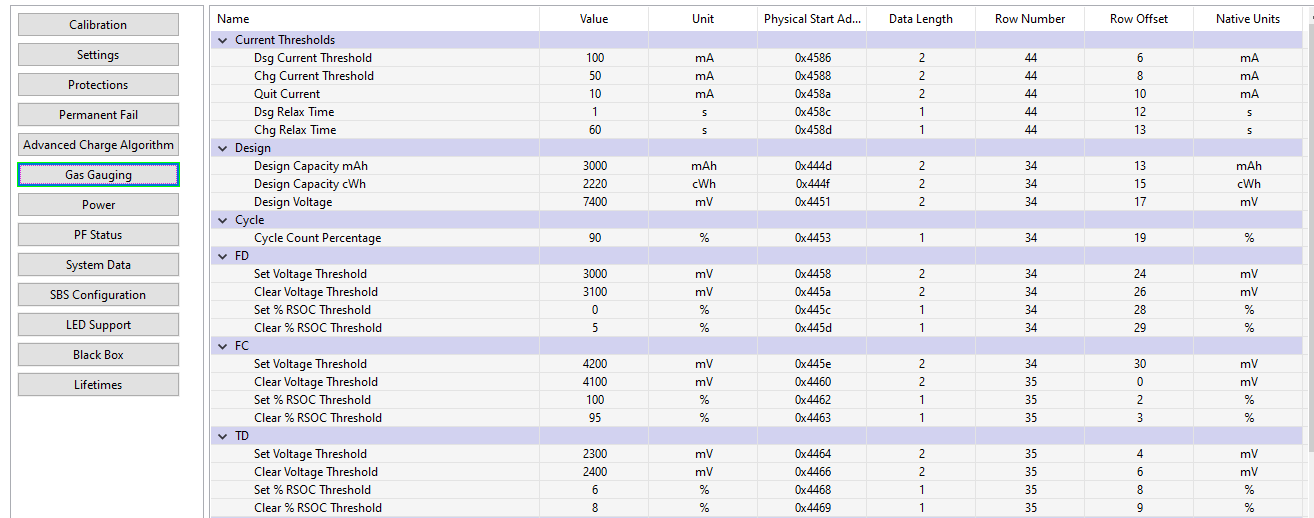

如下所示:
  -设计。
  - TD。
如下所示:

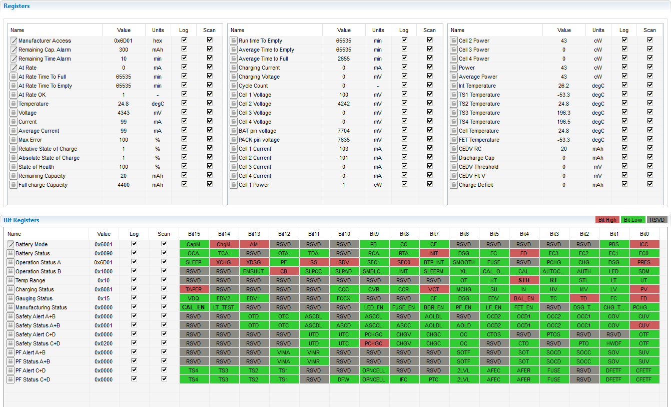

当我们丰富校准步骤时、我们测量 Cell -1电压(3950mV)。 在校准选项卡中、我们选中"Calibration Voltage"、然后按下"Calibrate Gas Gauge"按钮。
结果显示错误消息"Calibration - Cell 1 Measured voltage in mVin is out of range"(校准-电池1测量的电压、单位为毫伏)。
是否缺少任何设置或配置?
谢谢。

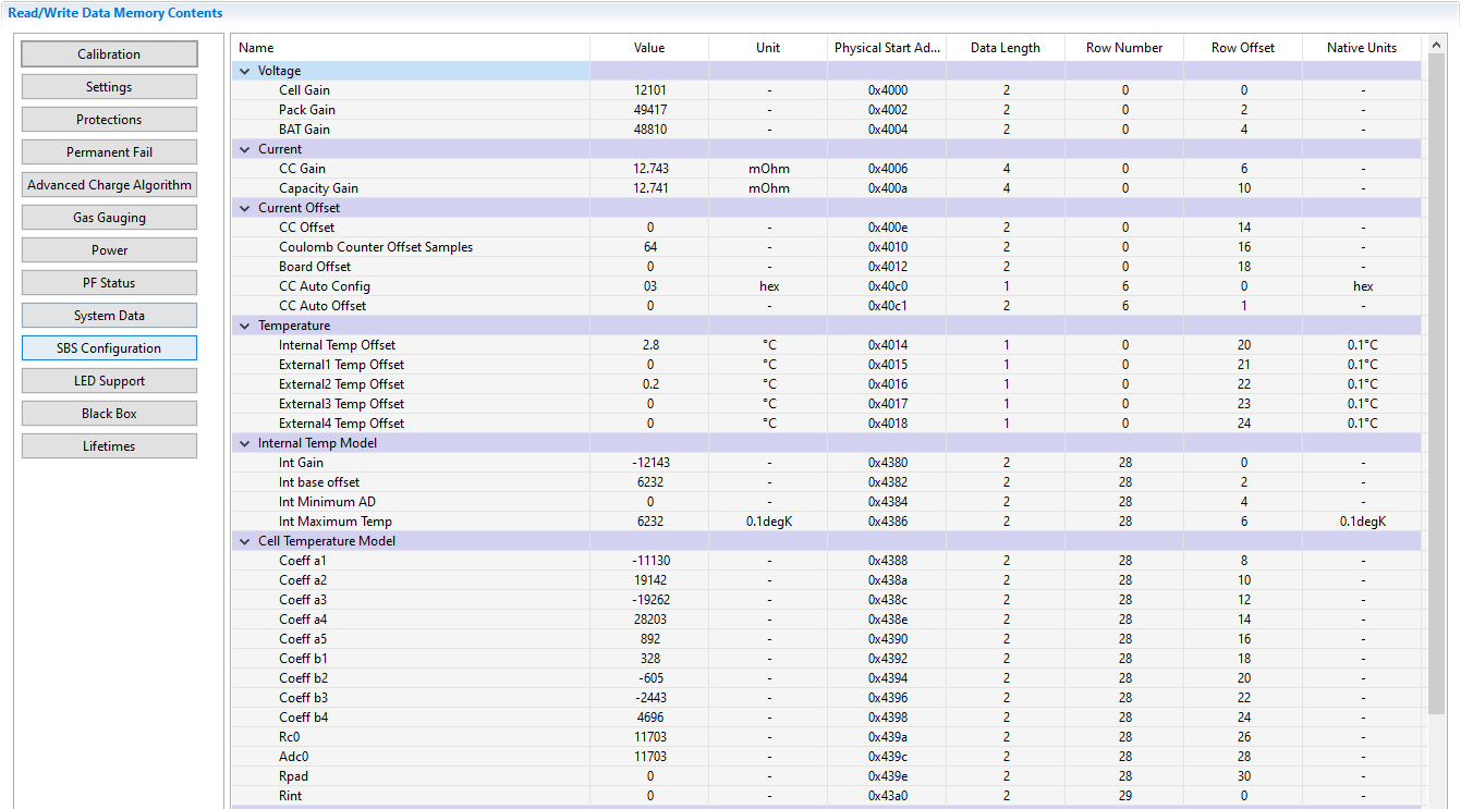

    尊敬的 Ron:
    如果您使用过参考设计、则默认配置中的值应匹配。 请检查您的校准单元增益等值是否为1.xxxx、而不是10.xxx。 在执行校准之前、还请将校准电压设置为4000mV。
    您好、Batt、
    感谢你的答复。
    电流校准、温度校准、电池电压校准和电池组电压校准全部成功完成。
    只有 Cell -1 Voltage Calibration 失败。
    校准闪存数据如下:
    然后我将校准电压-施加的电芯1电压设置为4000mV。 我选中"Calibrate Voltage"复选框并单击"Calibrate Gas Gauge"按钮。
    我获得了相同的错误"Calibration - Cell 1 Measured Voltage in mVin is out of range"。
    读取寄存器如下:
    问题出在哪呢?
    谢谢。
    尊敬的 Rob:
    请检查电池1上的实际测量电压是否为4000mV。 这似乎不太可能。 但是、如果您更改了任何组件、我会看到您的感应电阻器也是12m Ω、而不是1m Ω、这可能会导致问题。
