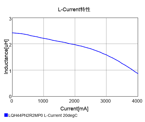

您能告诉我 TLV62084在负载短路条件下的行为是怎样的?
从根本上说、我们建议客户在负载短路情况下使用比器件最大电流限制更高的饱和点电感器。
但我的客户希望使用较低的饱和点电感器来降低成本。
根据数据表、TLV62084具有附加的低侧 MOSFET 电流限制功能、电感器电流限制功能可降低其电流。
由于数据表中推荐的电感器未涵盖最大电流限制、我预计 TLV62084不会因额外的保护而损坏。 但是、以下描述是客户关心的问题之一、因此请给我一些评论、 作为对我们理解的补充。

    您能告诉我客户想要使用的电感器的饱和电流或器件型号吗?
    通常、建议的电感器应在短路情况下提供足够的电感、以便电流限制做出反应。

    这是器件型号和饱和电流、与数据表中的建议值相同。
    但它们可能会更改电感器以减少 BOM。
    LQH44PN2R2MP0、2.5A

    感谢您的参与! 在给定的温度下、电感应仍然足够高、但在较高的温度下、这可能变得至关重要。
    您能否为我提供应用的输入和输出电压? 借助您提供的图表和电压、我可以与我们的设计团队一起检查短路情况下的损坏可能性。

    这是设置。
    输入电压:5V (+/-10%)
    输出电压:3.3V
    输出电流:估计最大1.6A
    Takashi Onawa
    你好、Takashi-San、
    在以下条件下、我们的器件能够承受短路:
    输入电压5.5V
    输出电压1.8V
    温度:105°C
    使用的电感器:XFL3012-102MEB
    由于您客户使用的电感器的行为看起来与此测试期间使用的电感器相当相似、因此您不应期望出现任何问题。
