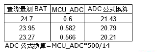

 如何对监测计进行 SOC 调优?  客户是否需要提供电池 充电和放电曲线?
它 是读取电流和读取充电电流的精度。 但读取放电电流时、该值最多 为655xx mA。 如何解决?
3. 如果需要对 FW 进行编程 以监测计、客户是否需要在工厂进行编程?

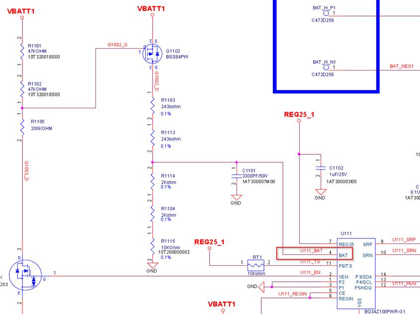

如果是读取电压、 则容差更大。 它是否从 BAT 引脚读取? 但 BAT 引脚在充电和放电时具有固定的高/低周期。 因此、客户需要读取 BAT 引脚最大电压、对吧?
BR
Patrick

    您首先需要使用 GPCCHEM 查找 chem ID、然后执行学习周期以优化电池电量监测计。 如果您已经这样做了、并且希望进一步优化、
    1.如果您在低温下运行、请使用 GPCRb 工具优化 Rb 值、然后运行新的学习周期
    2.如果 DSG 速率更高或更低、请确保使用正确的负载选择(通常设置为0、平均 I 上次运行)、如果要使用当前的平均 DSG 速率、则设置为1。
    对于您的其他问题、如果您的电流高于32A、则需要使用调节。 否则、您将无法获得准确的值。 bq34z100-G1页面中提供了一些文档、请查看它们。
    如果您向客户提供了适当的黄金映像(包含已学习的数据)、您可以让客户在工厂对监测计进行编程
    电池电压从 BAT 端子读取、而不是在引脚上读取。 这是电池组中用于校准电量监测计的实际电池电压。 而不是分压器和其他组件上所有压降之后在引脚上看到的电压。
