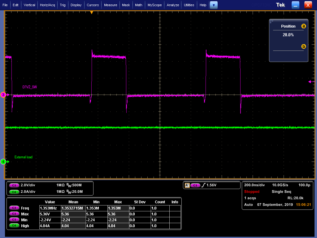

我们测量了以下波形、

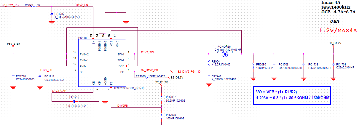

原理图如下所示

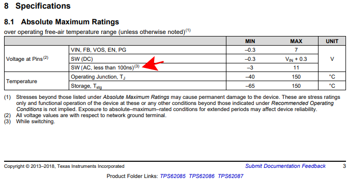

我们知道 SW 引脚的规格为-0.3至 VIN+0.3、如下所示、基于此、我们将说波形发生故障。
但在 TPS62085的其他规格中、它注意  到以下(交流、小于100ns)规格、
我们想知道、TPS62095是否也有类似 的标准?
    您好 Darren、
    感谢您的留言。 您答对了、在这方面、TPS62095与 TPS62085具有相同的标准。
    我们最初发布了应用手册 、了解软件手册的绝对最大额定值 、之后添加了您提到的新数据表的注释。
    希望此应用手册可以解答您有关测量波形的问题。
    请告诉我、如果我可以在以后的这个问题上进一步帮助您。
    谢谢、此致、
    Britta
