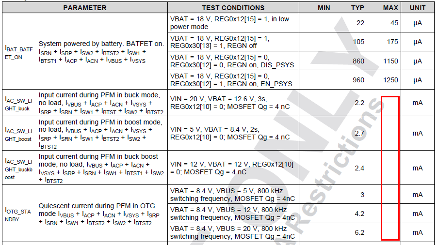

客户请求最大值、如下红色圆圈所示。  您能否支持提供这些值?  谢谢!
安东尼
    尊敬的安东尼:
      这些参数是开关模式消耗电流、受应用条件(功率 FET、电感器和布局)的高度影响。 因此、我们仅根据 TI EVM 提供典型值。
