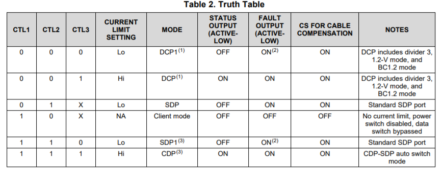

TPS2549是否支持像 TPS2546那样唤醒键盘/鼠标?
TPS2546真值表:
TPS2549:

    不、TPS2549不支持 TPS2546等 USB 唤醒功能。

    TPS2547是唯一能够支持3A 和键盘鼠标唤醒的解决方案?
    请求
    TPS2543、TPS2544、TPS2546、TPS2547均可支持鼠标/键盘唤醒。
