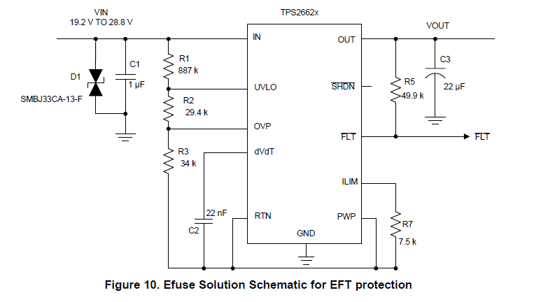

尊敬的先生或女士:
在您的应用报告 SLVA833C 中、您展示了图4 (使用 TPS2660)和图10 (使用 TPS2662x)中的两个相似原理图。 有关浪涌保护的进一步讨论仅围绕 TPS2660器件进行。 是否可以确认、根据图10原理图使用的 TPS2662x 器件将在第4节中讨论的浪涌测试程序没有问题的情况下运行? 应用手册 SLVA833C 建议在该论坛上与应用工程师讨论需要对原理图进行更改以在浪涌测试中达到标准 A 性能。 是否可以建议对图10的原理图进行必要的修改、以实现该目的?
提前感谢您
维克多·齐托米尔斯基
    您好、Victor、
    您能否在下面分享有关设计要求的更多详细信息?
    • 输入电压范围(最小值/最大值)
    • 最大负载电流
    • 浪涌电平(500V 或1kV 或更高)
    • 浪涌阻抗(2或12或42欧姆)
    Lokesh 您好!
    输入电压范围为4.5V 至36V
    最大负载电流为140mA
    浪涌电平为1kV
    浪涌阻抗为42欧姆
    维克多
    您好、Victor、
    以下是使用 TPS2662达到标准 A 浪涌性能的一些建议:
    • 将 C3 (COUT)增加至100uF
    • 将 C2 (Cdvdt)增加至100nF
    • 将 R7更改为26.7k
    • 添加一个100k 的串联电阻器和 C2 (Cdvdt)
    • 针对所需的 UVLO 和 OVP 设定值调整 R1、R2、R3。 可以使用 TPS26621设计计算 器计算 R1、R2、R3。
    这些建议仅基于设计计算。
