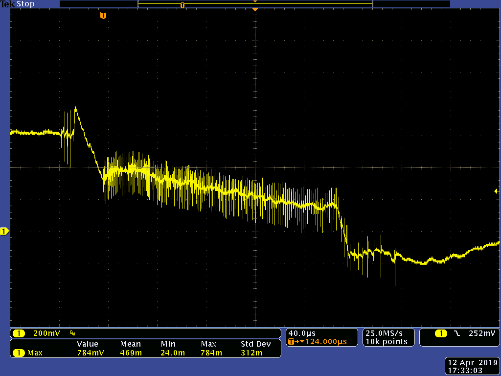

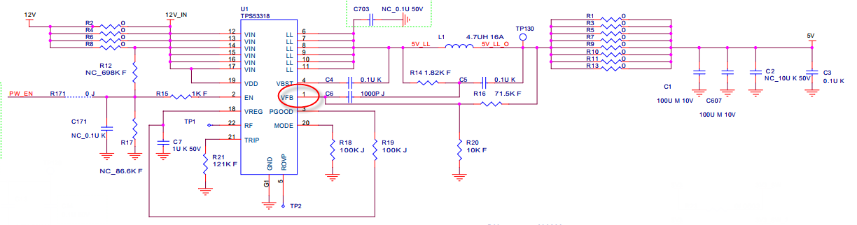

我的客户使用 TPS53318为 USB 端口供电。 TPS53318的原理图如下所示。
当负载插入时、将出现断电行为。 VFB 波形如下所示。
RD 怀疑触发 TPS53318的 OVP。 有人对此提出建议吗? 谢谢。
    您是否将5V 输出直接连接到 USB 端口? 您可能需要一个限流 USB 配电开关或 TPS53318输出与 USB 端口之间的其他接口。 通过将 USB 器件直接插入 TPS53318输出、有可能导致 OCP 或其他有害行为。
