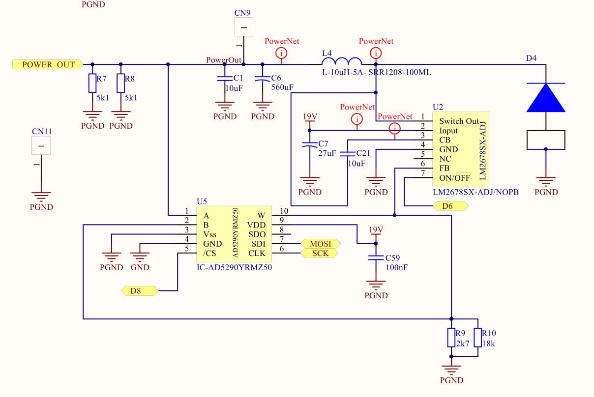

我正在使用 LM2678设计功率级、其中:
输入电压:19V
VOUT_MIN:2V
VOUT_max:16V
输出电流:5A。
问题:在4欧姆负载下、我发现它不能超过大约7V (1.75A 输出)。 在8欧姆负载下、该限值在大约10V 时出现 负载较轻(16 Ω)时工作正常。

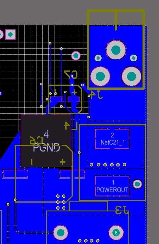

半解决方案:我发现 Samuel Jaffe 建议将输入电容增加到尽可能靠近开关(输入和 GND 引脚)的位置。 (e2e.ti.com/.../699199)

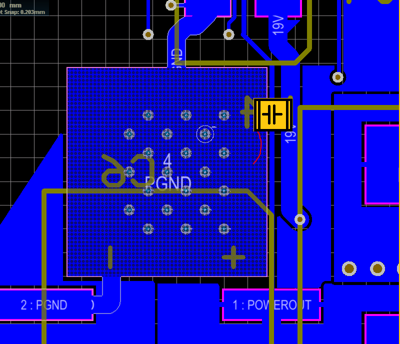

我尝试添加1uF 陶瓷电容器和10uF 陶瓷电容器。 首先焊接在引脚上、然后再焊接到更便于制造的位置。 所有案例都以相同的方式提供帮助。
10V 上有新的限制(4 Ω 负载= 2.5A 输出)。 此外、如果功率级针对更高的电压进行接通(Rfeedback)配置、则会实现正确的操作。 问题是在运行时电压上升(改变 Rfeedback)。 然后失去跟踪并降至10V。
详细信息:我正在使用 SPI 可配置电阻器。 C59采用 Vin 连接到开关的方式、因此将 FEed19V 滤波到两个 IC。
查找架构、简洁的布局、附加的大写布局。
任何建议/建议都将得到真正接受。
提前感谢。
Tom

    您共享的布局有一些问题,需要解决。

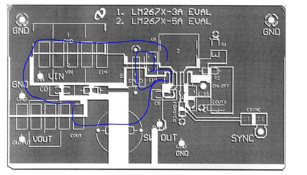

    1.降压转换器的输入电容放置对于最大限度地减少输入高 di/dt 环路非常重要。 查看如何在数据表中给出的示例布局中实现相同的功能:
    如您所见,旁路电容器在 Vin 和 GND 端子之间的位置如何接近,整流二极管阳极接近电容器返回路径(GND)。 这可最大限度地减少关键输入 di/dt 环路。

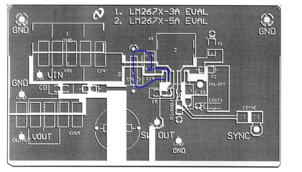

    2.其他关键环路是高 dv/dt 输出环路,需要最小化:
    您可以订购 EVM 并对其执行评估,评估完成后,请遵循应用 PCB 上的 EVM 布局。
