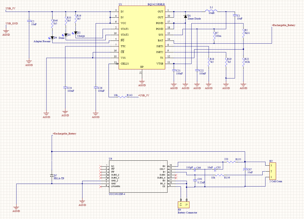

我已经设计了一个电路设计、用于通过具有过充保护功能的 USB 5V 输入为2节串联锂离子电池充电。 您可以检查设计吗?

    BQ24123是一款基于降压转换器的充电器、这意味着它需要一个高于8.4V 完全充电电池电压的输入电压。 此充电器无法将2节串联电池完全充电至8.4V。 TI 最近发布了 BQ25883、这是一款 I2C 控制型升压充电器、可满足您的需求。

    感谢您的回复! 实际上、我通过连接3.7V 两节串联电池提供7.4V 电压。 BQ25883能否为两节串行电池充电?

    由于具有电池平衡功能、您对 BQ25887有什么看法?

    这是另一个选项。 BQ25882/3/7的功能都需要具有 I2C 的主机处理器。

    如果没有 I2C 通信、它无法通过电池充电?

    根据数据表中的 I2C 寄存器表、充电器以寄存器中的默认设置运行。 如果这些设置适用于您的应用、则可以使用充电器。

    这可能对我的第一次应用很困难、但我稍后会尝试。 我现在将保留 BQ2413、并使用8.4V 充电。 您对采用 UCC3911的电池保护部件有何看法?
